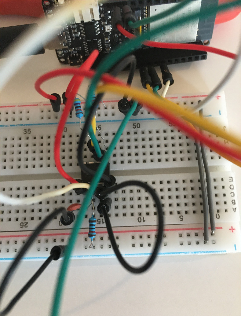

j'essaye de raccorder un anémomètre (contact ILS) sur un PCF8583. L'objectif est d'avoir un composant autonome à faible consommation qui enregistre pendant 30 minutes les impulsions issues de l'anémomètre. Trente minutes, c'est la durée du sommeil profond de l'ESP32. actuellement Je fais des essais en simulant les impulsions par une sortie PWM de l'ESP32 la plage de fréquence ciblée va de 1 à 200hz. Soit de 2.4 à 240 kM/H de vent.
Le câblage

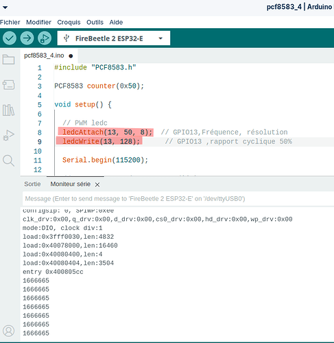

voici la trace que j'obtiens sur le moniteur série
trace du moniteur série
��������������������1666665
1666665
1666665
1666665
1666665
1666665
Il y a un problème, mais lequel ?

Faudrait mettre le câblage correctement.

Le câblage !

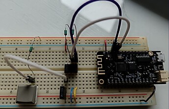

J'obtiens le même résultat que toi (1666665 en boucle) .....si je câble mal le PCF8583 sur le bus I2C ou si je ne mets pas à la masse son entrée A0.

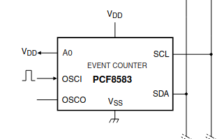

Bien câblé il compte les fronts descendants reçus sur son entrée OSC0 OSCI
La bibliothèque indiquée date de 7 ans et , malgré la mise en garde du compilateur, donne de bons résultats avec un ESP32 .
La datasheet parle d'entrer les impulsions à compter sur OSCI
Merci !

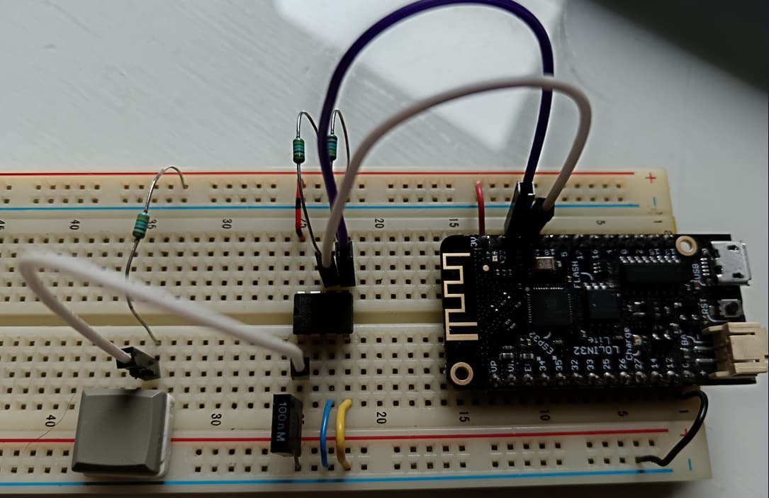

Je corrige mon message précédent , j'ai bien fait mes tests sur OSCI (Entrée Oscillateur) comme indiqué sur la Data Sheet
Ici en comptage d'appuis sur un BP
Carte LOLIN32 LITE avec les 2 GPIO par défaut pour l'I2C pour cette carte (ailleurs pour d'autres ayant un ESP32):
static const uint8_t SDA = 19;
static const uint8_t SCL = 23;
point vérifié c'est bon

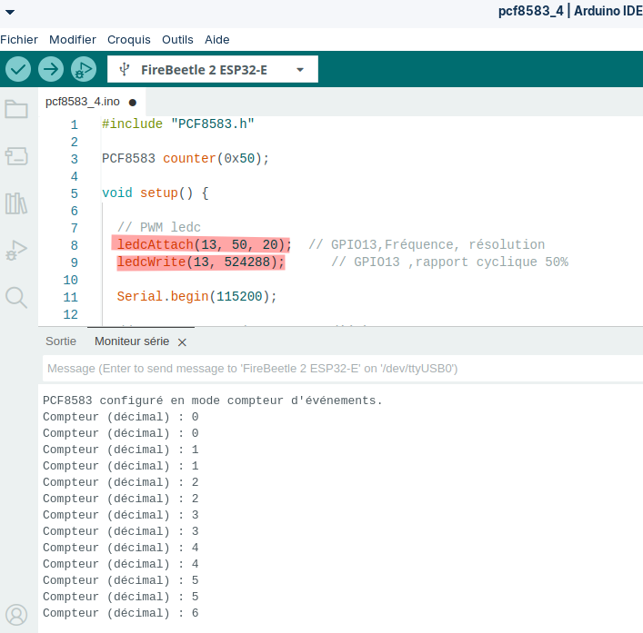

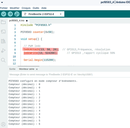

tsalut,
je crains que les paramètres de la fonction LEDC le fonctionnement du test
avec une fréquence de 50hz et une précision 20 bits et une plage de 50% cela fonctionne voir image. reste a trouver la cause de la répétitions des valeurs?
avec une fréquence de 50hz et une précision 8bits et une plage de 50% cela donne la même trace que #1 voir image
même cas que dans discussion précédente sur un signal PWM à une fréquence < 5hz
des commentaires, cdlt

Bonsoir @berunous
comme indiqué par @uaem avec une résolution de 8 bits tu ne peux pas descendre à 50Hz (lances l'exemple ledcfrequency.ino indiqué dans ton fil de discussion précédent pour connaître Fmin et Fmax pour chaque résolution, y compris pour résolution > 16 dans le cas de l'ESP32)
Pour le premier cas je pense que l'intervalle entre deux lectures du contenu du PCF8583 est peut être un peu court vue la fréquence qui sort sur ton GPIO13,
Du coup tu risque de revenir lire le PCF8583 avant qu'il ait eu le temps de s'incrémenter ...d'où les doublons
Ceci dit quand on délègue le comptage à un compteur extérieur c'est pour le laisser faire son job, venir le relever de temps à autre , pas pour suivre en permanence son comptage à une unité près.
Le code ci dessous ne me donne pas de doublons :

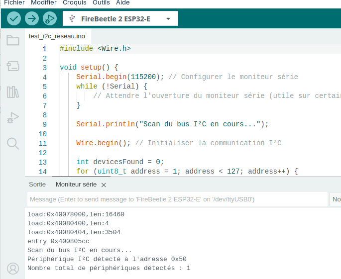

pour diagnostiquer j'utilise deux codes utilitaires le premier test le réseau I2C et indique le nombre et l'adresse du ou des esclaves présent. Le deuxième configure uniquement le PCF8583 en compteur d'impulsion puis va lire le registre dans le PCF pour vérifier qu'il est bien configurer.
code du test I2C
    Serial.begin(115200); // Configurer le moniteur série
    while (!Serial) {
        // Attendre l'ouverture du moniteur série (utile sur certaines plateformes)
    Serial.println("Scan du bus I²C en cours...");
    Wire.begin(); // Initialiser la communication I²C
    int devicesFound = 0;
    for (uint8_t address = 1; address < 127; address++) {
        Wire.beginTransmission(address);
        if (Wire.endTransmission() == 0) {
            Serial.print("Périphérique I²C détecté à l'adresse 0x");
            if (address < 16) Serial.print("0"); // Ajouter un zéro pour les adresses < 0x10
            Serial.println(address, HEX);
            devicesFound++;
    if (devicesFound == 0) {
        Serial.println("Aucun périphérique I²C détecté.");
        Serial.print("Nombre total de périphériques détectés : ");
        Serial.println(devicesFound);
    // Rien à faire dans la boucle principale pour ce test

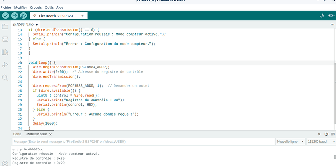

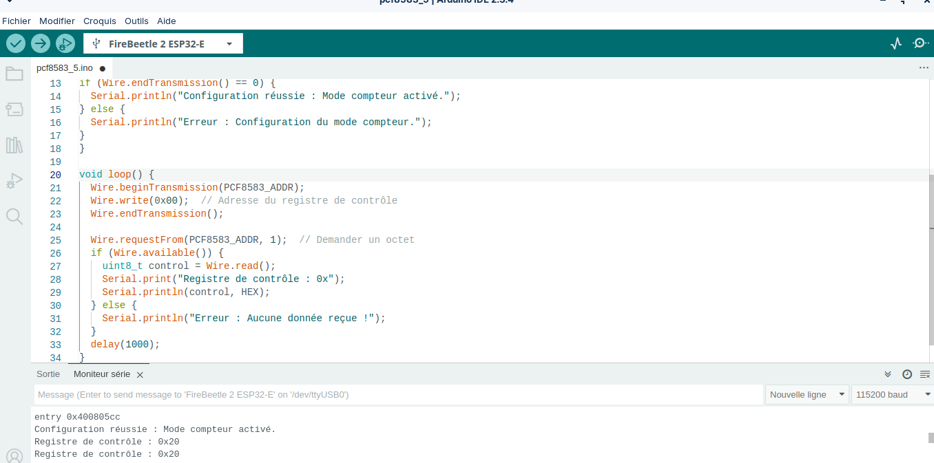

J'ai éxécuter ce code je joins la trace du moniteur
code du bon paramétrage
#include <Wire.h>         // Inclure la bibliothèque I²C
#define PCF8583_ADDR 0x50  // Adresse I²C du PCF8583
  Wire.begin();
  while (!Serial);
Wire.beginTransmission(PCF8583_ADDR);
Wire.write(0x00);  // Adresse du registre de contrôle
Wire.write(0x20);  // Mode compteur d'événements
  Serial.println("Configuration réussie : Mode compteur activé.");
  Serial.println("Erreur : Configuration du mode compteur.");
  Wire.endTransmission();
  Wire.requestFrom(PCF8583_ADDR, 1);  // Demander un octet
  if (Wire.available()) {
    uint8_t control = Wire.read();
    Serial.print("Registre de contrôle : 0x");
    Serial.println(control, HEX);
    Serial.println("Erreur : Aucune donnée reçue !");
J'ai éxécuter ce code et je joins la trace du moniteur

Bonjour @berunous
tu es un peu trop avare en informations détaillées
Dans ce fil de discussion on ne connais pas ton montage , dans un autre fil de discussion (pourquoi
multiplier les fils ?) la photo n'était , du moins pour moi, pas exploitable.

désolé je ne maitrise pas l'utilisation du site
je change de planche a pain et je refais le test demandé.

reprise de l'ensemble du test

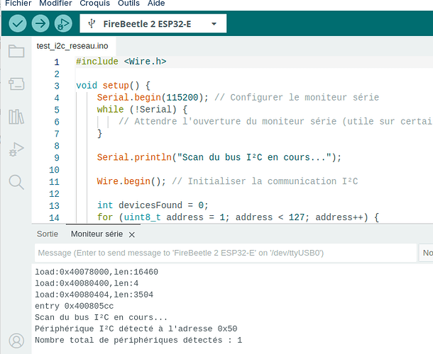

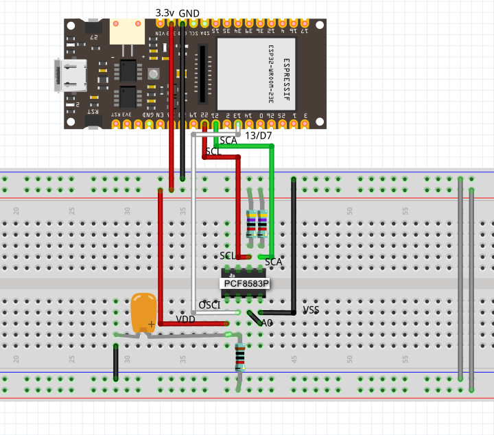

étape1 le câblage
étape 2 résultat du scan I2C
Périphérique I²C détecté à l'adresse 0x50
Nombre total de périphériques détectés : 1
étape 3
controle du bon paramètrage du registre de configuration.
trace moniteur
load:0x40080404,len:3524
entry 0x400805b8
Registre de contrôle : 0x20

etape 5
nouvelle exécution du scan pour confirmation
trace moniteur
entry 0x400805b8

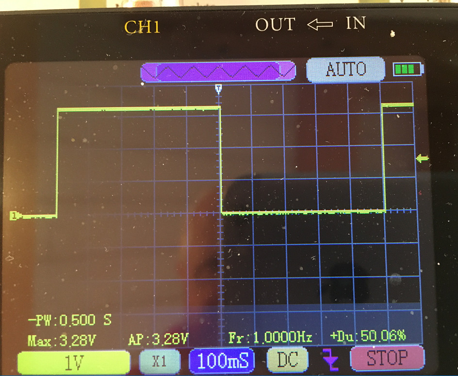

trace de SC02 du signal PWM sur OSCI
peux tu me dire ce que tu en pense. CDLT

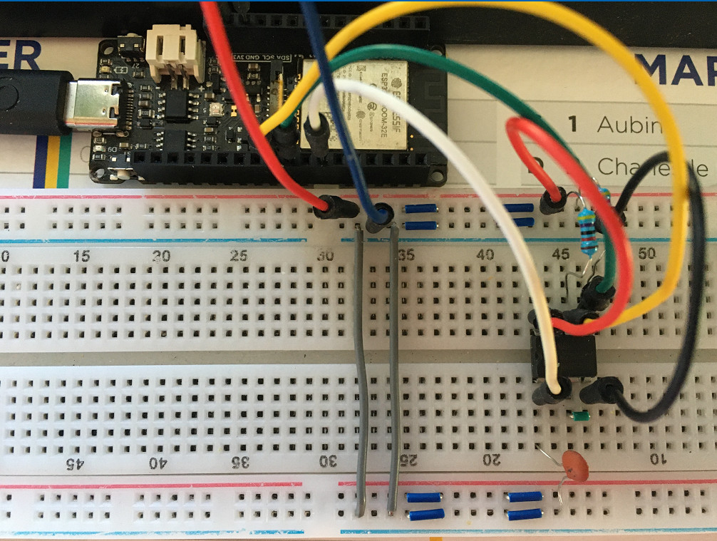

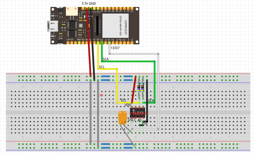

Bonjour
Repères bien l''entrée OSCI et l'alimentation VDD sur le brochage du composant
A0 peut être reliée à VDD ou à VSS selon l'adresse I2C choisie
  1. Ton PCF8586 n'est pas alimenté comme il se doit par sa broche VDD
:point_right: Alimentes le PCF8586 par sa patte n°8
  1. le PCF8583 en mode Comptage d'impulsions :
  • doit recevoir les impulsions sur OSCI avec un I comme INPUT(patte n°1 du PCF8586)
  • OSCO , avec un O comme Output , doit rester en l'air , ne rien y raccorder
Mal alimenté , avec des impulions envoyées sur OSC0 (fil blanc).....et OSCI forcé à Vdd .. le comptage ne peut fonctionner ....d'où le 1666665 produit en boucle dans ce genre de situation par la bibliothèque utilisée .
:point_right:relies le fil blanc à OSCI , patte 1 du PCF8586 en retirant tout ce qui actuellement y est raccordé, sauf éventuellement le petit condensateur. Ne relies rien à OSCO.
Bonjour,
il y avait vraiment de grosse erreur sur le schéma FRITZING je l'ai repris, en essayant de l'éclaircir. Je le soumets
J'ai ensuite repris le câblage sur la platine en essayant de le réaliser aussi fidèle que possible vis-à-vis du schéma. Il n'a plus de résistance de pull up donc la résistance de pull up interne, seul le condo de 100 nano farad reste entre le GND et OSCI. Je le soumets.
J'ai ensuite vérifié au fluke que chaque point qui devait avoir du 3,3v l'avait bien et de même pour le GND. j'ai aussi mis le fluke sur OSCI et l'affichage sur le fluke bagotait bien.
j'ai ensuite passé le code I2C pour vérifier que l'esclave 0x50 était bien reconnu, puis le code compteur pour vérifier que le PCF était bien paramètrè le regristre 0 contenait bien le code 0x20.
Malheureusement le résultat est toujours la même trace moniteur

load:0x40080400,len:4
ho 8 tail 4 room 4
entry 0x400805b8
KO: getSeconds
KO: getMinutes
KO: getHours
KO: getSeconds +2
avec les quatre autes composant le résultat est le même. Je commence à avoir des doutes sur ce lot de composant que j'ai acheté chez aliexpress ?
bonjour,
pourrais tu nous dire, si ce tableau de plages de fréquence par rapport au nombre de bits de résolution est disponible jusqu'à 20 bits qui le maximum pour l'ESP32.
cdlt
