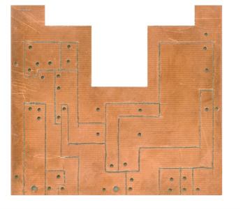

Vileroi, je me posais la question de s'il était possible de dessiner un PCB sans passer par un logiciel dédié. Apparemment oui. Je pensais plutôt utiliser InkScape et sans élargir les pistes au maximum. Ça se passe comment pour les trous?

elektrax: Toutes façons tous les cao ont l'option polygone pour remplir les vides, reliés ou non à un signal : gnd, vcc, ou autre
Possible, je n'ai vu aucun circuits vraiment gravés à l'anglaise y compris lorsque l'on découpait à la fraise. Je vois souvent ceci qui est un détourage:
mais pas ceci qui pour moi est une vrai gravure à l'anglaise: Gravé à la fraise ou au chimique, il y a un rapport d'usure du simple au double pour une perte de cuivre utilisé. Et le premier circuit comporte des spires dans la masse. A proscrire, c'est pire que la gravure complète.
elektrax: et on parle de cms, double face, trous métallisés ??
Le circuit du post #6 est un circuit pour une carte méga simple face, sans CMS. Coût nettement plus bas.
