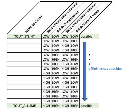

vous y allez bout par bout et vous ne prenez pas le recul nécessaire
vous avez 4 relais
donc 16 états possibles théoriques pour ces relais
  • est-ce que certains états n'arriveront jamais ? si oui, lesquels
  • donnez un nom aux cas possibles
  • ensuite vous bâtissez un diagramme avec tous les états possibles et les conditions à tester qui font que vous pouvez basculer depuis un état vers un autre état et vous listez les actions à effectuer lors de cette transition

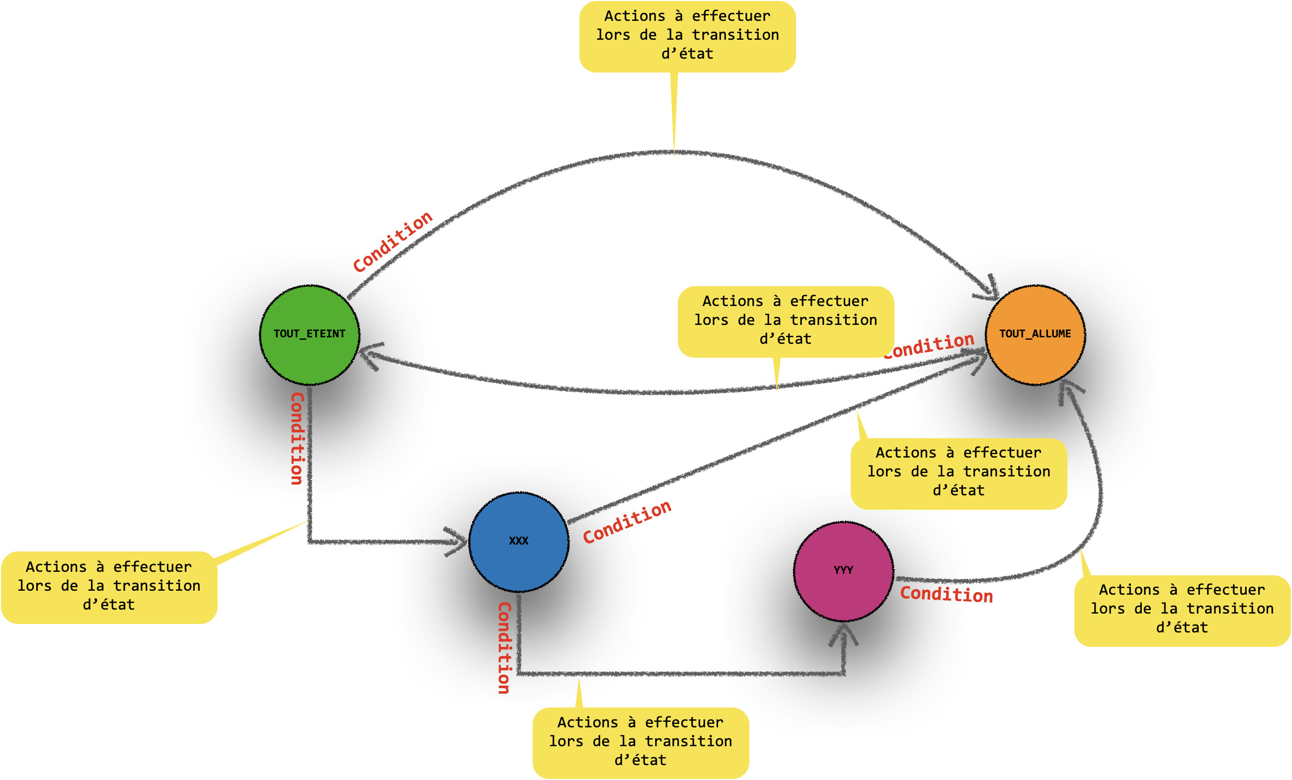

ça peut ressembler à un truc comme cela (sans doute avec plus de flèches et d'états)
➜ vous obtenez les éléments nécessaire pour coder votre système sous forme de machine à états finis et ce n'est pas trop difficile à coder, cf mon tuto éventuellement)
(il se peut que vous ayez besoin de plus d'états ou de mémoriser l'état précédent pour prendre certaines décisions de changement d'état)
La bibliothèque easyRun de @bricoleau offre aussi un modèle d'implémentation de machines à états, cf les exemples 3_System_monitoring
