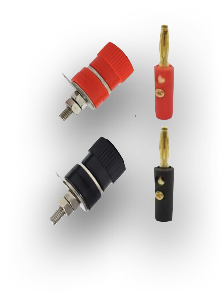

Créer des boucles non-interchangeables
pour le montage vous pouvez prévoir des fiches bananes sur vos fils volants et des socles adaptés de couleur (rouge pour la source A B C D, noir pour la destination 1,2,3,4)

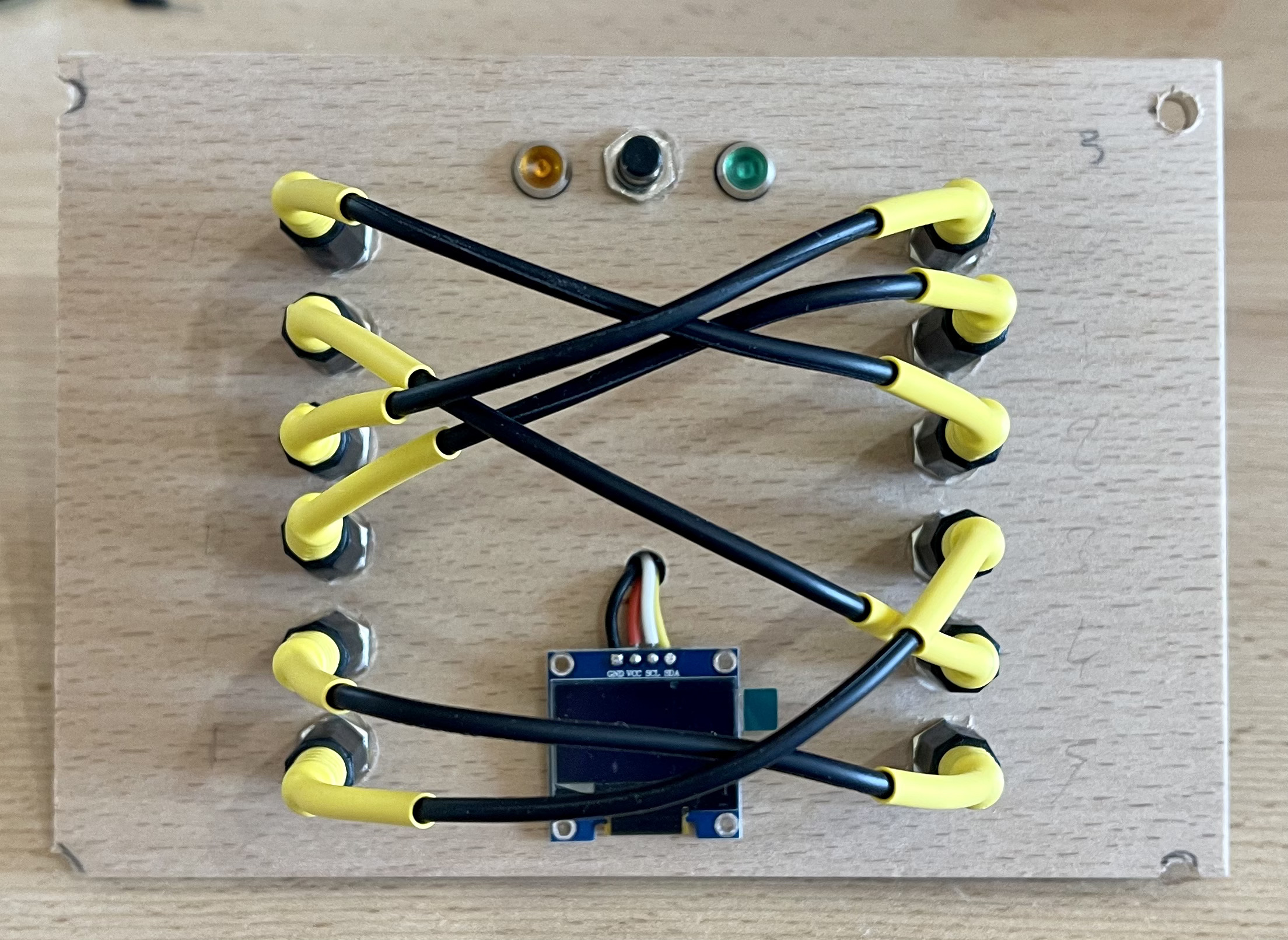

Ça avance :wink:
... et ça marche très bien.
J'y ai ajouté un mini oled, c'est top.
Led jaune = jeu en cours
Led verte = gagné

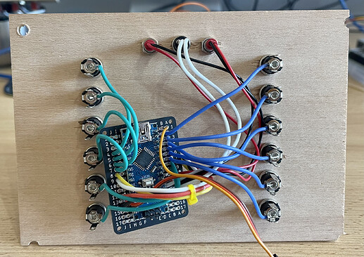

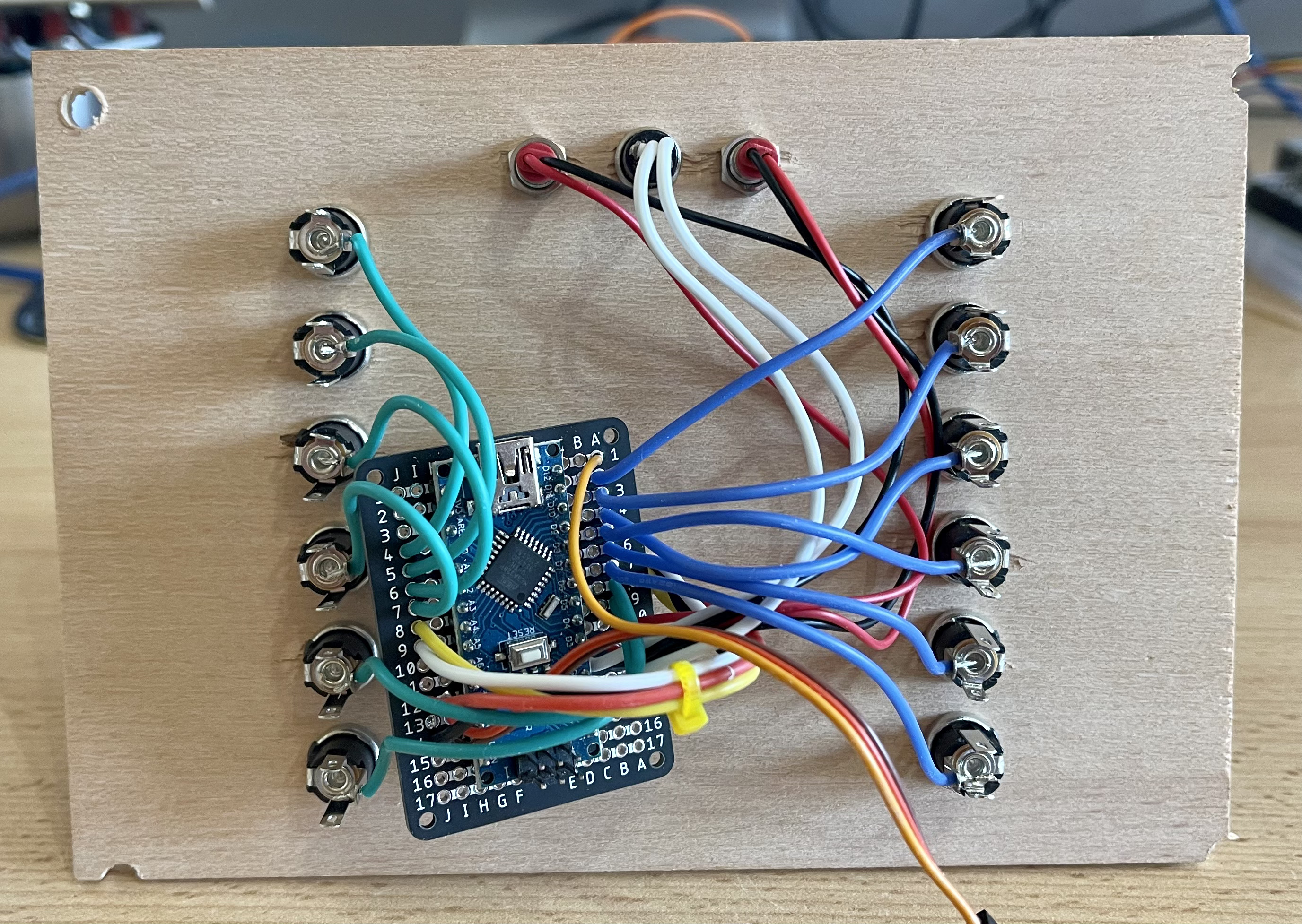

Par contre, puisque j'y suis, mes leds ne s'allument que très faiblement, et je sais pas pourquoi (les mêmes leds sur un autre jeu fonctionnent très bien)
je ne vois pas de résistances de limitation de courant pour les LEDs.
quelle est cette carte utilisée ?
Et comment sont-elles branchées, et comment est la déclaration des leds et les lignes qui permettent de les allumer (ou le code complet).

et pour le moment je n'ai pas soudé la résistance 330 aux leds... (parce que justement elles ne s'allument déjà pas assez...)
Bonjour,
Tu n'as pas configuré les pins qui commandent tes leds en sortie.
Une fois les pins configurées en sortie, il vaudrait mieux que les LEDs soient câblées avant de mettre sous tension :wink:
Bonjour danyschibli
Oui, nkckel :wink:
Une petite remarque, concernant ton initialisation des ports
pinMode(Validation, OUTPUT); // Port de validation en sortie
digitalWrite(Validation, LOW); // Validation n'est pas validée
digitalWrite(LedRouge, HIGH);
Tu as mis ça dans la boucle for (int p = 0;, cette boucle sert à initialiser le tableau des E/S de puzzPoiBor.
C'est mieux de mettre ça, en dehors, en dedans, tes ports sont initialisés 6x :wink:.
Tu n'as pas initialisé tes LedRouge et LedVerte (pinMode)
