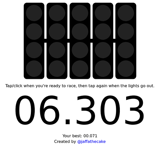

Non mi tornava la sequenza di start delle luci del semaforo, cosi ho cercato con google e trovato questo test:
https://f1-start.glitch.me/
Si tratti di un test di riflessi.
201 ms era il mio miglior risultato, quando casualmente ho premuto con le luci ancora accese ed ho ottenuto 71ms.
Tornando alla sequenza di accensione e spegnimento del tuo sketch. Tu hai 8 led se li vuoi fare accendere uno ogni secondo ci vorranno 8 secondi, oppure 2 led ogni secondo e ci vorranno 4 secondi. Quando sono tutti accesi salvo il tempo di millis() e dovrei spegnerli in un tempo casuale nel range 1÷3 secondi. Per essere realistico ci vorrebbe un generatore di numeri casuali tra 1000ms e 3000ms a questo ci penso dopo.
