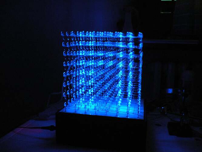

Salve,premetto che sono un newby,sono stato attratto dal cubo led avente la matrice 8x8x8,vorrei farvi 2 domande: 1)Con quale modello di arduino mi consente di poterlo fare tranquillamente? 2)Per quanto concerne il software visto che attraverso Elettronica In ho tutto il tutorial necessario solo che è per una matrice di 4x4x4,la mia domanda è come si fà ad espandere il software da 4x4x4 a 8x8x8???

1 Arduino/Freeduino with Atmega168 or higher chip 512 LEDs, size and color are up to you, I used 3mm red 4 A6276EA LED driver chips from Allegro 8 NPN transistors to control the voltage flow, I used the BDX53B Darlington transistor 4 1000 ohm resistors, 1/4 watt or higher 12 560 ohm resistors, 1/4 watt or higher 1 330uF electrolytic capacitor

Un cubo 8x8 non puó essere pilotato dal Arduino da solo. Serve sempre degli transistori e dei driver LED che limitano la corrente.
Il A6276EA nominato prima é un driver di corrente costante per LED con 16 uscite e programmazione seriale (3 pin). Ne servono 4 per avere 64 uscite. Vengono pilotate in multiplexing ogni volta 64 LED di una fetta.
Ognuno dei 8 transistori pilota una fetta a 64 LED.
Cosí servono 11 pin del Arduino. Ogni modello ha abbastanza pin a disposizione.

Grazie uwefed,risposte esaustive,perfetto allora comincero' con arduino uno,un'altra cosa importantissima: Il software.che mi dici??? dove trovo tutte quelle simulazioni grafiche di funzioni matematiche immagino,che si sposino con il mio D.U.T??? vedi vorrei per iniziare qualcosa di pronto come la funzione "blink led" dove trovi tutto il codice racchiuso con una esatto schema di configurazione.
Per il codice non so dirti. Non ho mai pensato di costruirmene uno e percui non mi sono mai informato. Hai provato di indagare in internet come suggerisce pablos? http://www.hownottoengineer.com/projects/lc.html da anche il code. Ciao Uwe
il codice dipende dall'hardware per cui dipende da come costruisci effettivamente il cubo ( se usi shiftregister o altro). poi dipende anche da come vuoi realizzare il multiplexing. la cosa più importante è che devi stare attento alla corrente che fai passare per i pin di arduino perchè rischi di rovinare tutto
