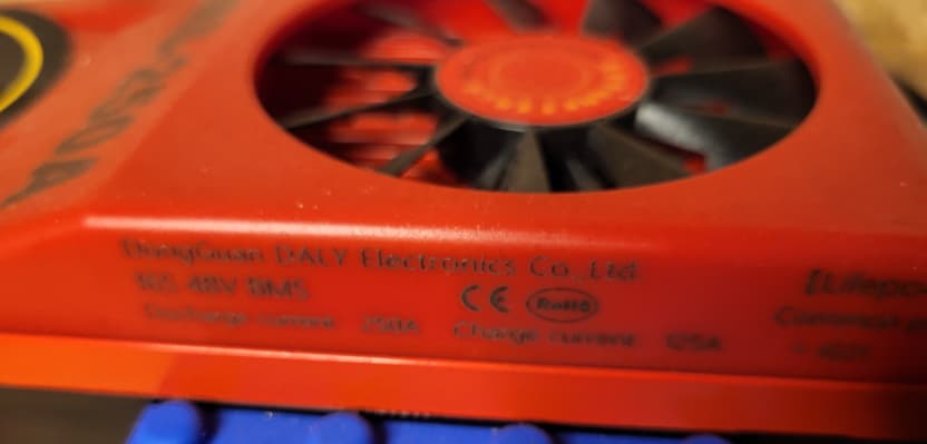

Habe ein BMS 250A Fan, auf dem BT-Modul finde ich keine Bezeichnung.

ok muss ich noch genauer fragen um welches Model handelt es sich GENAU ( Aufkleber auf der Seite oder unten? )
Was für einen USB zu zu Seriell Adapter nutzt du GENAU ? die meisten sind mit 5 Volt NICHT geeignet für 3,3 Volt BMS von Daly.

-Zum BMS: 16S 48V 250A; einen Aufkleber gibt es nicht, die Angaben sind direkt auf das Gehäuse "gedruckt"
-Der USB2Seriell-Adapter hat keine Bezeichnung, läuft mit 3,3V; einziger Aufdruck: USB->TTL
