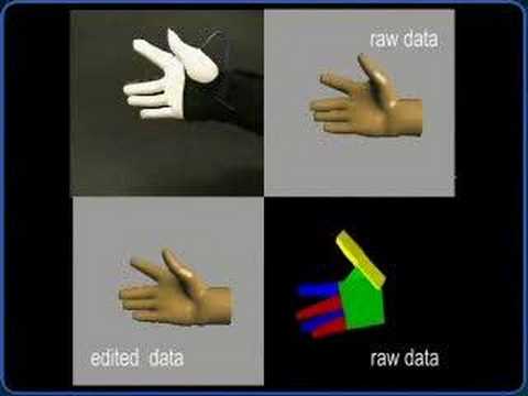

Voici une vidéo d'un système impressionnant...
c'est à ce degré de liberté que je voudrais arrivé....
Voici d'autres photos du système...
Pensez vous qu'il soit possible d'arriver à une qualité proche de celle-ci?

comme je l'exposais plus haut, pour arrivé à ce resultat, il y a déjà 40 capteurs de mis en œuvre... 8)
The ShapeHand data glove is a portable, lightweight hand motion capture system of flexible ribbons that captures hand and finger motion. With 40 sensors, ShapeHand has more sensors than any other data glove
je ne connais absolument pas les tarifs de tous le matériel mais effectivement si ça reviens à 12 € le capteur et qu'il en faut 80 au total, ça reviens trop cher...
mais en dehors de ça.... est-ce réalisable?

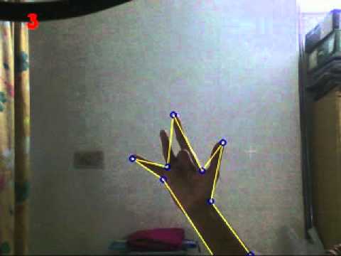

Je pensais plus à quelque chose de ce type plutôt que toute la main :

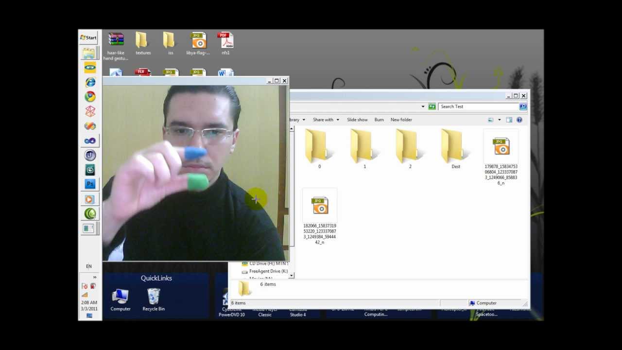

Ou ça (avec Opencv, il ya une lib processing):
L'idée serait d'avoir une couleur différentes pour chaque phalange ou point d'articulation.... et beaucoup de prog derrière avec un processeur qui tienne la route.
Mais je pense qu'avec cette piste c'est faisable, quitte à faire une main avec un ordi, l'autre avec un deuxième, le tout avec un time-code pour refaire une syncro en post-prod....

c'est pas mal du tout mais le résultat est très tremblant et il reste toujours la contrainte que dès que l'acteur n'est plus devant la caméra, ses mains ne seraient plus animées...
