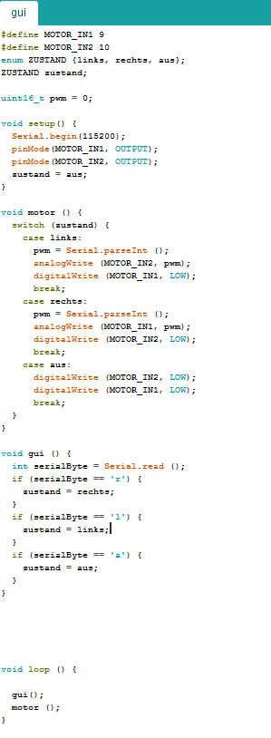

ich bin dabeie eine Motoransteuerung zu entwerfen. Der Plan ist, dass ich mit VB eine Oberflächer erstelle, auf der ich die RIchtung und Geschwindigkeit des Motors einstellen kann.
Dh. ich schicke über VB Befehle an die serielle Schnittstelle und der Arduino wertet diese dann entsprechend aus aus lässt den Motor drehen.
So weit so gut!
Das Problem ist, dass ich nur ein mal am Anfang die Richtung festlegen kann, danach tut sich mit dem Richtungumkehr nichts mehr, währen der PWM-Wert jedoch weiterhin variiert werden kann.
Wo liegt das Problem?
Am Arduino-Sketch oder VB-SketcH?
Arduino:

Hallo,
warum testest Du das nicht zunächst mal mit dem Monitor der IDE. Da kannst Du auch auch Werte eingeben. Dann kannst Du dir mit Serial.print werte ausgeben lassen und damit dem Fehler einkreisen. Wenn dann alles so laüft wie du dir das vorstellt hängst Du das VB Ding dran.

Oh sorry. Aber dafür habe ich die Bilder angehängt.

Also die Bilder sind nicht besonders optimal, ich werd sicher keine OCR Software anwerfen um den halben Code irgendwie, irgendwo reinzubekommen. :wink:
Dieses "enum" verkompliziert imho das Ganze noch und das Du "l", "r" also Characters verwendest, macht es noch etwas komplexer sag ich mal, Du solltest Dir für den ersten Versuch einfach mal die empfangen Daten ausgeben. (Entweder einfach die LED(13) ein/aus schalten oder alles wieder zurückschicken, dann brauchst Du aber auch noch ein Feld in Deinem Win Tool. Hier könntest Du später irgendwelche Sensor Daten ausgeben lassen.
Schau mal:
pwm = Serial.parseInt ();
     analogWrite (MOTOR_IN2, pwm);
     digitalWrite (MOTOR_IN1, LOW);
Einen H-Treiber steuert man mit 3 Pins!!! Ich finde im ganzen Code kein digitalWrite(pin, HIGH); das wird so nicht funktionieren.
Da ich Deine Verkabelung nicht kenne, kann ich Dir nicht sagen was falsch bzw. nicht verbunden ist.
Welchen Motor Treiber verwendest Du?
Damit ein Motor läuft muss das ungefähr so ausschauen:
     analogWrite (MOTOR_EN, pwm);
     digitalWrite (MOTOR_IN1, LOW); // Einen auf LOW
     digitalWrite (MOTOR_IN2, HIGH); // Den anderen auf HIGH
// Und wenn die pwm Zahl nicht unter ~50 ist, sollte er laufen.
// Zum umpolen:
     digitalWrite (MOTOR_IN1, HIGH);
     digitalWrite (MOTOR_IN2, LOW);
Das sollte für den Anfang hoffentlich Helfen.
