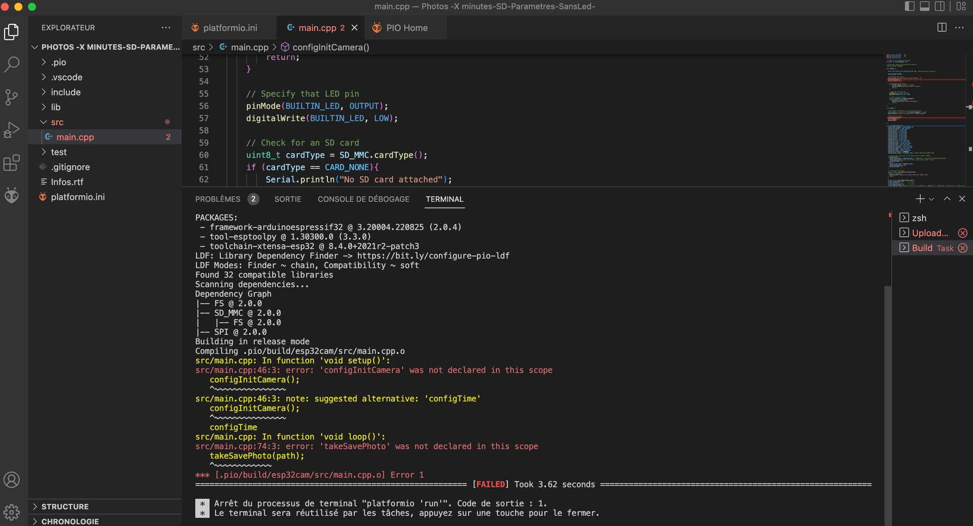

Bonjour à tous,
Ca fais quelques semaines que j'ai mis les doigts dans le monde du code. Pour des projets perso "classique"
J'ai commencé en utilisant l'IDE Arduino ( car achat d'un Arduino Uno ) simple et efficace comme IDE,
j'ai un projet sur serveur où je dois utiliser VSCode ( pour la gestion des pages html, j'aurai d'ailleurs des questions la dessus ... plus tard dans un autre topic. )
J'abandonne l'IDE d'Arduino pour me focaliser entierement à VSCode ( qui comme vous le savez, est plus complexe mais bien plus puissant. ) en utilisant la platforme " PlatformIO "
Bref voici mon petit soucis. Simple.
J'ai 2 erreurs dans mon code sur VSCode ( que je n'avais pas sur l'IDE Arduino )
Me disant que les lignes ne sont pas include.
Je pense que cela doit venir d'un "placement" de ligne de code.
Pouvez vous me faire cette correction et m'expliquer le pourquoi, que je puisse comprendre d'où cela vient.

Mon code version VScode avec les 2 erreurs :

recopiez le message d'erreur dans son intégralité
Mes excuses, c'est un oubli
Voici une capture d'écran :
c'est parce que l'IDE arduino génère des prototypes pour toutes les fonctions et rajoute cela en tête de fichier .ino, ce qui vous permet d'appeler une fonction qui est déclarée plus loin dans le code
VSCode ne le fait pas (avec raison), donc il faut respecter la norme C++ et déclarer les fonctions avant qu'elles ne soient appelées
par exemple rajoutez
// forward declarations
void configInitCamera();
void takeSavePhoto(String);
en début de fichier et le premier message d'erreur disparaîtra sans doute
Bonjour,
Il faut déclarer les prototypes de tes fonctions avant le setup()
//prototypes
void initMicroSDCard();
void takeSavePhoto(String path);
@J-M-L a été plus rapide :wink:

J'avais réussi à supprimer les erreurs en les déplacant hors du setup et de la loop mais l'incrémentation des photos ne se faisaint plus. Je comprend mieux maintenant pourquoi.
