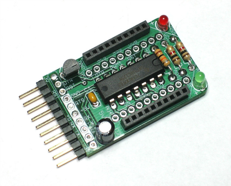

Juste a rajouter que le Xbee n'a pas un brochage standard il est impossible de le monter sans adaptateur adéquat.
Bonne remarque.
Toutefois je n'utiliserais pas le terme non standard mais au contraire nouveau standard mis en avant par l'Europe et Asie qui utilisent les unités du Système International et non pas ces bouses d'unités dites "Impériales".
En attendant d'avoir des plaques pastillées au pas de 2 mm il faut utiliser des cartes d'interfaces.
Exemple trouvé chez Adafruit :
