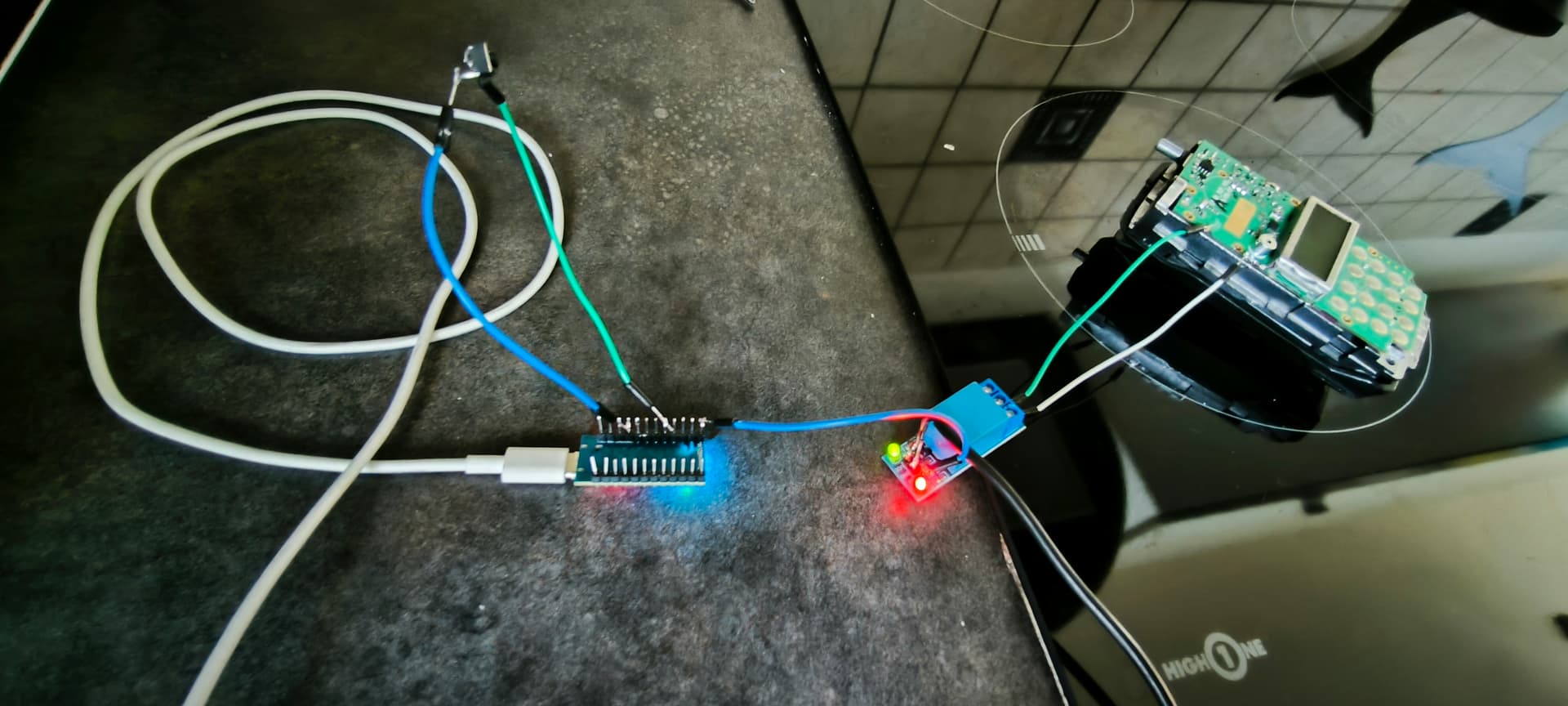

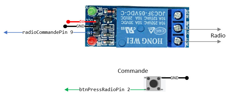

Je viens de vérifier le relais et l'alimentation se fait sur la ligne 3 et 4 et non 1 et 5 comme tu as mis sur le schéma.
Je vais acheter le relais déja fait :rofl:

Bonjour jpbbricole

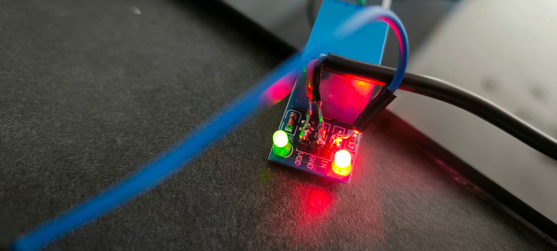

Alors j'ai bien reçu le relais déjà fait. Malheureusement, une fois tout bien branché, sans avoir appuyé sur le bouton, la radio est immédiatement enclenchée. Ci je débranche le pin9 elle ce coupe. le bouton n'est pas en cour circuit, j'ai vérifié. Même ci je débranche, le bouton et que je fait contact de la commande sur n’importe quel pin de l’Arduino, ça enclenche la radio.

Ca vient du fait que certains relais tirent avec un HIGH et d'autres avec un LOW, le tiens tire avec un LOW.
Il faut inverser cette variable:
de
const int radioCommandeEtatOn = HIGH; // Etat pour faire tirer le relais
à
const int radioCommandeEtatOn = LOW; // Etat pour faire tirer le relais

Merci pour ta réponse mais le résultat est le même. il s'active automatiquement.
Voici le dernier code avec les changements effectués.

Mais le problème est que ni la lecture des cartes ne fonctionne, et même les commandes "Serial.println" ne fonctionnent plus pour celles-ci. Je ne comprends pas, sachant que je n'ai pas touché à celles-ci. Peux-tu me dire où est mon erreur ? Et quand je coupe le fil explosion, l'explosion se fait en boucle. ça me demande le badge, et sans le mettre ça relance le timer ou il c'etais arreté. Merci.

Concernant le relais de la radio, il est bien sur un autre Arduino?
Il devrait être câblé ainsi:
et initialisé ainsi:
Au lancement du programme il doit avoir, dans le moniteur (115200):
Airsoft commande radio
A la pression du bouton de commande:
Debut commande
Relais ON
et, ensuite, périodiquement,
Periode 100000
Periode 95000
Periode 90000
Periode 85000
le décompte du chrono (il peut y avoir d'autres valeurs)
Tout les radioRefreshTempo millisecondes, il y a un refresh de la commande radio:
Radio refresh
Relais OFF
Relais ON
me fait douter que se soit un problème de programme :woozy_face:
S'il n'y a rien dans le moniteur, c'est la première chose que tu as à régler.
A+
Bonne soirée
jpbbricole
Je n'ai pas compris :grin:.Tout ce que je peut te dire, c'est qu'avec une vieille version, ça fonctionne.
Oui sur le nano et tout ce que tu a mis est correct. Mais il s’enclenche directement.
Quel texte as tu dans la console, sans toucher le bouton de commande?
Periode 85001
Periode 80001
Bouton pressé. Début de la commande radio.
Et pour l'autre script, tu as trouvé des erreurs ?
et ceci d'entrée sans que tu ne fasses quoi que soit?
Je cherche
Super merci
non j'appuie
Quoi que tu fasses, le relais tire ?
oui, dès que je lance l'alimentation, il claque directement.
Déconnectes le fil de la pin 9 de l'Arduino, est ce que le relais tire toujours?
Si non, en mettant alternativement ce fil sur +5v et sur GND est ce que le relais tire et tombe?
Si je le déconnecte, il tombe, oui. Il claque sur absolument toutes les pins sauf RST et RAW.
