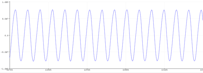

ci joint les variations de digitalSample en pratique :

OK donc entre -100 Mega quelque chose et +100 Mega quelque chose à la louche (c'est qui l'échelle?)
votre MCP4725 est configuré entre 0 et 5V ? comment voulez vous traiter la partie négative ?
Tu es certain que les valeurs retournées sont alignées à gauche?
Si c'était le cas la dynamique de digitalSample sur ta courbe serait bien plus grande environ (±2147483648)

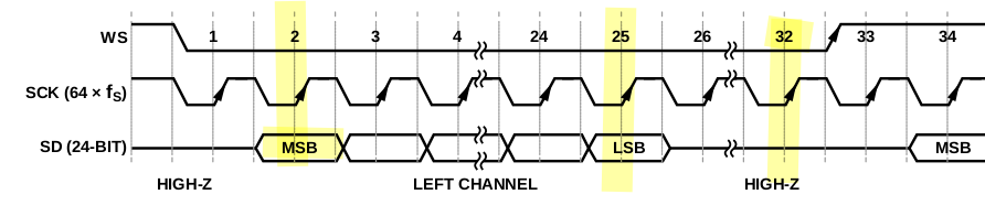

INMP441 : 24 bits
The slave serial-data port’s format is I²S, 24-bit, twos complement. There must be 64 SCK cycles in each WS stereo frame, or 32 SCK cycles per data-word.

La courbe donnée plus haut correspondrait à un signal codé sur 28 bits signés.
±1,2e8 c'est environ ±227
Il y a un loup quelque part.
alignement et endianness en sortie du INMP441
ici l'exemple 'micro plotter' , I2S en 32 bits et affichage 'arrondi' des données '24bits signés ' issues d'un INMP441 configuré en 'canal gauche'

lors d'un bruit conséquent le signal varie plutot entre -2^31 et 2^31 ce qui correspond bien à un entier signé de 32bits
