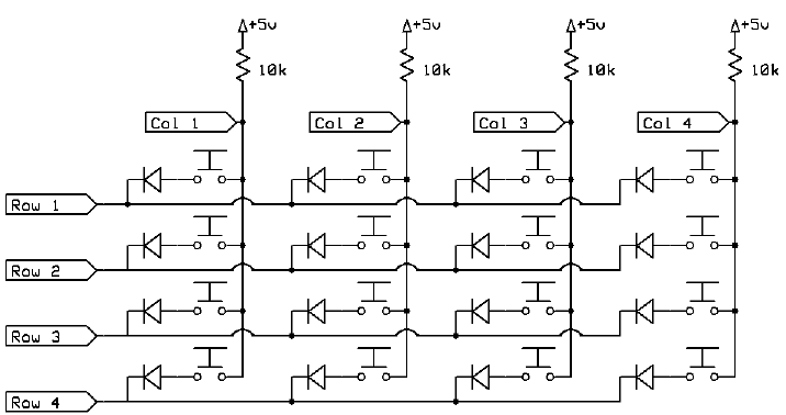

je suis nouveau sur le forum. Je cherche à décoder une matrice switch existante (4 Rows et 16 Cols. bref recopier les états des Rows et des Colonnes.
le but est d'avoir au final un [data] dans laquelle j'aurai un:
ROW 1 == LOW && COL 1 == LOW cela donnera DATA == LOW
Dans mon cas il faut que des INPUTs, ce n'est pas l'arduino qui doit générer la matrice mais uniquement la lire (donc pas d'OUPUT).
a l'issue de l'obtention de cette variable [DATA ] rajouter une condition Supp [DATA] && x == 1 à remettre dans une autre variable en vue de passer dans un SWITCH CASE
Alors je pourrai faire des: (mais j'ai 64 switch)

Bonjour,
Sur ton schéma toutes les colonnes sont au +5V je ne vois pas comment ça peut fonctionner.
Pour décoder la matrice il faut absolument pouvoir piloter les cotonnes pour pouvoir en mettre une seule au +5V (ou au 0V).
Pour répondre à ta problématique tu peux faire (pour le décodage d'une seule touche appuyée)

Mais si ce n'est pas toi qui pilote les colonnes, il y aura toujours risque de désynchronisation entre la lecture des colonnes et la lecture des lignes.
hello
Le schéma qui j'ai mis est un schéma de principe, elles sont bien pilotées comme vous l'indiquez, pour tout dire, c est une matrice de switch d'un plateau de flipper qui fonctionne parfaitement bien. cette matrice Switch existante ne peut en aucun cas être perturbée.
je dois juste recopier l'état de ces 64 switchs. J'ai un PCB qui simule cette matrice switch avec pull-up et tout ce qui va bien.

J'ai ajouté une proposition de programme à ma réponse précédente.
hello,
merci, je n'avais pas vu apparaitre votre code.. 1 touche à la fois, c est parfait, et une info que je n'avais pas signalée, mais c est parfait !
là c est une matrice 16 x 16, pour faire un 4 x 16 il me semble qu'il faille mettre 4 à

Hello,
Le programme que je t'avais proposé est un programme simplifié, il ne tenait pas compte du numéro réel des pins.
Voici un programme plus complet

bonjour Kamill
Effectivement, cela fonctionne beaucoup mieux, merci.
j ai mis un "for" dans le setup afin de mettre toutes les pins en PULL UP
en revanche ce qui est en lien avec le "-1 " int touche = -1; et le if (touche != -1) empêche le démarrage du code, je ne pige pas son rôle, il y a forcement une raison qui m'échappe en tant que débutant.
autre petit point, une touche même ultra courte permettant d'obtenir le résultat me donne plusieurs fois le résultat. extrait du serial

La syntaxe n'est pas fondamentalement fausse, mais ce que tu demandes n'a pas de sens.
Autant cela ne ferra pas ce que tu veux, mais cela fait quelque chose quand même.
L'important est surtout as tu compris ton erreur et ce que cela faisait ?

Pourquoi mettre les entrées en INPUT_PULLUP alors que ce n'est pas toi qui pilote les lignes et colonnes?
Je ne vois pas trop ce que tu veux dire.
Hello
enter la matrice et l Arduino, il y a des buffers afin de préserver l'intégrité hard de la matrice existante, de ce fait sans pullup up, l'aduino lit des entrée assez flottantes, et cela m'indique n importe quoi dans le serial. j'ai essayé en "input", ca marche mal et parfois aléatoire.
il y avait un espace qui posait problème (pourquoi, je ne sais pas) ligne éffacée et re écrite; plus de souci
