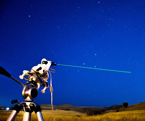

Was ich schon nachgebaut habe ist folgende Montierung.
Barndoor
Mit der habe ich schon brauchbare Ergebnisse erziehlt.
Gruß Nicolai

Den Startracker hat schon wer erwähnt, aber man sollte ihn wohl zu den Spielzeugen zählen. Den Arduino-Sketch verrät man uns dort auch nicht :
Deep Sky meint ja überwiegend Nebel; mit diesem Gerät wird dann aber wohl alles zum Nebel ;-(
Ja, das sind schon Spielzeuge. Aber mir einer Brennweite von 18mm kann man die Milchstrasße schon mal länger belichten.
Für DeepSky bringt die nix.
Falls mein Code gewünscht ist stelle ich ihn zur Verfügung. Ich habe noch eine Drehzahljustierung mit eingebaut.
Habe den aus mehreren zusammen "gebastelt" :slight_smile:

Kann man tatsächlich als eine Weiterentwicklung des StarTracker anerkennen, wenn man genauer hinschaut:
I have seen some trackers that open the hinge, but why work against the gravity? My setup closed the hinge at 15°/h (360°/24h -> 15°/h).
Da solche simplen Nachführungen gern auf Berge mitgenommen werden kann man aber auch auf das Metall verzichten - also entweder das Thingiverse-Teil wenn man einen 3D-Drucker hat oder gleich Holz nehmen.
