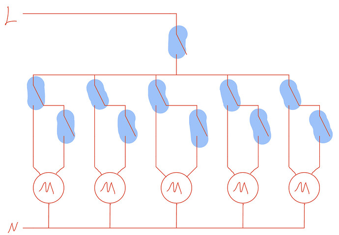

Nochmal ein Bild für die Prinzipschaltung.
Ein typisches Beipsiel, wie es nicht gemacht werden soll.
Du kannst beide Wicklungen gleichzeitig ansteuern.
Auch wenn Du das nicht willst.
Wenn Du die zwei für einen Antrieb vorgesehenen Relais in Reihe schaltest, sieht das besser aus.
Der erste Wechslerpaar schaltet nur NO, der zweite Wechsler zwischen auf/ab
Ausgeschaltet wird mit dem ersten Kontakt.
Die Reihenfolge der Aktionen ist:
Auswahl der Richtung - Ein schalten - Aus schalten
Selbst wenn Du bei einem Richtungswechsel Aus/Ein "vergisst" pasiert da nix, da nicht beide Richtungen - auch nicht kurzzeitig - bedient werden können, sondern durch den Wechselkontakt gegenseitig verriegelt sind.

Laut Deiner Zeichnung könnte ich auf Rolladenmotore also Einphasen Asynchronmotore mit Kondensator-Hilfsphase denken.
Könnten die Relais für Auf und Ab kurzzeitig gleichzeitig angezogen sein?
Aber spätestens wenn eines kaputtgeht geht das zweite auch kaputt.

Genau das.
Solange Du beide Wicklungen gleichzeitig betreiben kannst, wirst Du Probleme haben.
Ich habe mit 2fach-Relais über Jahre Rolladenmotoren störungsfrei betrieben.

Mein Vorschlag wäre:
 R L
Doch.
Das eine,obere Relais schaltet ein und aus, das andere, untere die Drehrichtung.
Das hat my_xy_projekt bereits in #10 beschrieben.
Da das untere Relais als Wechsler arbeitet können nie beide Anschlüsse bestromt werden.
Grüße Uwe
