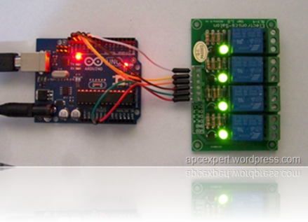

Hola:
Menos mal que en mi caso solo uso poca distancia. Ahora me toca buscar esquemas electrico con Arduino para saber todos sus componentes y ejemplos de ello. Me imagino que el ejemplo es como si fuera un pulsador, lo dejo pulsado el dedo al micropulsador el Led enciende, si dejo de pulsar, el Led se apaga.
Este ejemplo es más complejo para lo que yo quiero pero para dar ideas no está mal.
http://arduino-guay.blogspot.com.es/2012/08/control-remoto-con-arduino.html
Intentaré hacer un programa sencillo haber que tal.
Saludo.
