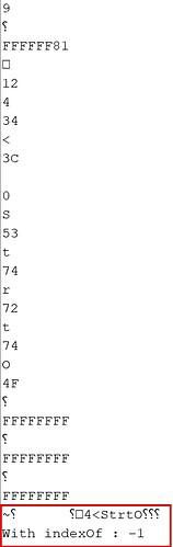

Dans cette trame j'envoie donc un "Strt" qui doit être détecté par le slave.
Pour cela je stocke la trame reçue au fur et à mesure dans un String.
Puis je parcours ce String en cherchant "Strt" avec la fonction indexOf.
Quand j'affiche la trame reçue et stockée, je retrouve bien mon "Strt".
En revanche en utilisant indexOf, la fonction me retourne "-1", elle ne trouve pas le mot dans la trame.
Vous pouvez également trouver mes résultats affichés dans la pièce jointe : "Serial_Results".
J'ai l'impression que cela est lié à la partie RF Data dans la construction de ma trame (voir Frame_XCTU).
Est-ce que ce serait lié au format ? Une conversion à faire ?

le problème vient sans doute du fait que ta String contient le caractère 0 (champ option). Ce caractère 0 est le caractère délimiteur de fin de chaîne du C et comme la méthode indexOf utilise la fonction C strstr pour faire sa recherche elle ne considère dans sa recherche que ce qui précède ce caractère 0.
Tu devrais par exemple lire l'entête de ta trame dans une string (les 8 premiers caractères s'il n'y a pas d'option) et le contenu qui suit dans une autre string et faire ta recherche dans la seconde string.

J'ai suivi ton conseil et scindé en deux la trame reçue. Je la coupe après les 8 premiers caractères en effet.
Cette fois je parviens bien à détecter le mot souhaité dans la seconde partie de trame !
Merci encore !
