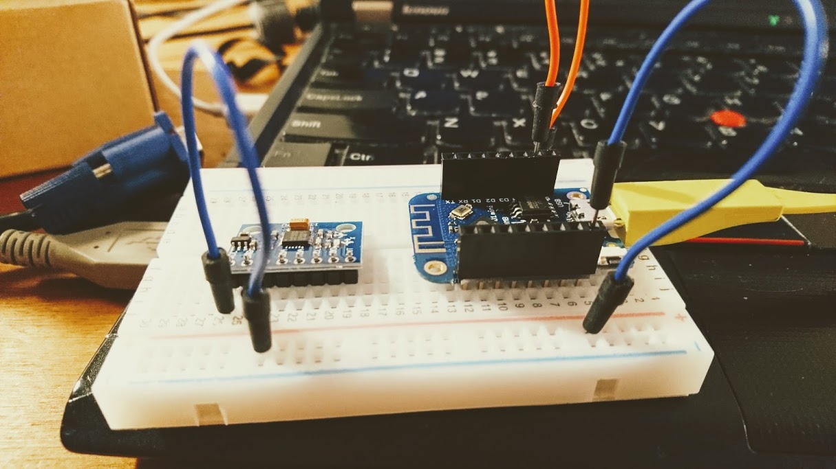

J'ai reçu tout ce qu'il me fallait pour commencer à mettre en place le projet ! J'ai aussi récupéré le multimètre et le fer à souder de mon père !
Mon D1 Mini s'allume bien et je peux le programmer avec Arduino :slight_smile:
Premiere breadboard, premiers jumpers... Je vais commencer à poser mes questions de noob.
Ci-joint une photo de mon breadboard avec mon D1 mini et de mon accéléromètre (GY-521).
J'ai trois questions :
(1) Comment j'utilise l'alimentation USB du D1 mini pour alimenter l'accéléromètre ? J'ai essayé d'alimenter une petite LED en reliant d1.3V3 vers la LED puis la LED vers d1.GND mais ça n'a pas allumé la LED et je ne mesure aucune tension au niveau de la LED.
(2) Est-ce que c'est grave si je pose seulement l'accéléromètre sur le header, sans le souder ? Je me dis que le courant va passer mais je suis pas bien sûr.
(3) Je relie quelles PIN à quelles PIN pour que mon D1 mini puisse lire les données de l'accéléromètre ? J'ai trouvé ce tuto : Arduino Project Hub
Il manque le fil de masse sur ton montage, les GND des composants sont à relier ensemble.
Il faut souder les pins du header de l'accéléromètre, le courant ne passe pas si c'est juste posé dessus.
Souder les broches pour garantir le contact

ça peut peut être servir pour le câblage en faisant quelques adaptations pour D1 MINI
VIN devient 5V
SCL est en D1
SDA en D2
ne pas appliquer directement une tension sur la lED, limiter le courant par une résistance en série avec la led
