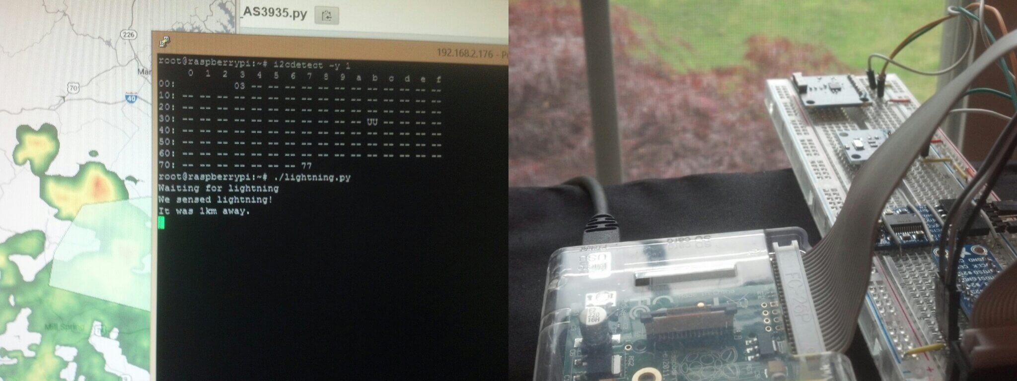

le chip AS3935 a l'air d'etre un detecteur de foudre...
recherche sur google AS3935 module
la datasheet ici : http://www.meteorange.fr/scripts/AS3935.pdf
il detecte a une distance de 40km.
tu as le lien ici pour Rpi,
et pour arduino

par rapport a ce qu'a trouvé hazerty565 , j'ai fouillé un peu sur la toile ...
la carte pas forcement facile a trouver :
et un petit tuto ( en anglais)
et la datasheet :
plus qu'a étudier tout cela pour voir ce que l'on peut en tirer

d’après la documentation , le capteur est a la fois capable d'indiquer la distance d'un orage ( en km ) et le moment d'impact , en faisant une corrélation des 2 , on doit pouvoir limiter la zone de détection.
c'est ce principe qui est utilisé par bon nombre de chasseurs d'orages au US .
en faite c'est déjà ce que j'utilise avec une radio toute simple réglée en AM , et globalement ca donne de tres bon résultats , la ou çà pèche c'est mon temps de latence a moi pour appuyer sur le déclencheur :frowning:
voila pourquoi je me disais que si on arrivait a intégrer cela dans un Arduino par exemple , cela devrait fonctionner en théorie
