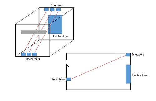

La solution envisagée est possible, mais trop contraignante d'un point de vue "optique", que se passe t-il si le courrier a une couleur identique au fond ?
Si le but est de détecter purement est simplement du courrier je m’orienterai plus vers une barrière infrarouge placer en diagonale dans la boite.
Quand tu parles de barrière infrarouge en diagonal, tu vois ça comment ? Il faut bien un materiel reflechissant IR et un capteur IR pour analyser la présence de courrier ou non. Non ?
Comme ceci :
Non, pas obligatoirement, ceux dont tu parles sont des capteurs qui sont équipés dans un meme boitier d'une source émettrice de lumière et réceptrice de lumière.
Sur certains les deux fonctions sont séparées.

Merci pour ton schéma. Effectivement, ce que j'ai donné en lien, pourrai fonctionné, mais 2 petites remarques : - Je souhaite vraiment contrôler le cout de cette installation (15 / 20 € max) - En mettant une barrière infrarouge, on detecterai finalement un mouvement. Parfait quand le courrier tombe dans la boite aux lettres, mais, lorsque c'est moi qui récupère le courrier, j'aurai du coup le droit à une notification, parce que je ne saurais pas détecter la différence.
C'est pour cela, que dans mon idée, je souhaite vraiment détecter la présence de courrier, tous les 30 ou 60 minutes, ou, même mieux, coupler cela à un capteur de mouvement, qui une fois déclenché, vérifiera la présence de courrier 1 minutes après la détection de mouvement.
