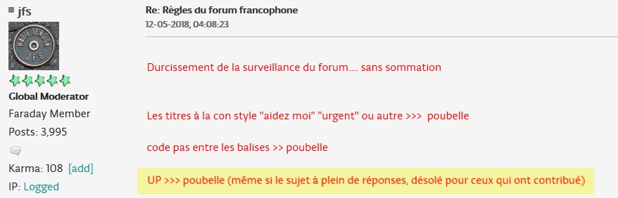

pas de UP sur ce forum (encore moins un Up 15h après message initial >:( ) il faut patienter.
le UP risque de 'promouvoir' le message ... vers la poubelle

prendre connaissance des Règles du Forum

@al1fch effectivement j'avais pas lu ça, désolé et merci pour la piqûre de rappel, mais pas non plus la peine d'envahir le sujet en postant 2 réponses pour dire la même chose
elkilleros:
Les deux messages sont complémentaires le premier textualise et le deuxième l'illustre, je vais dans le sens d'al1fch et si j'avais vu les messages avant lui il n'y aurait pas eu d'avertissement et ça aurait été poubelle directe.
