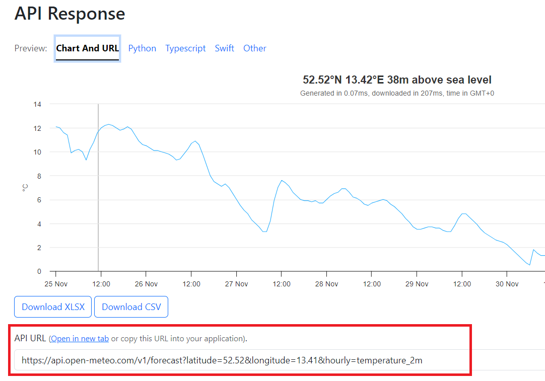

Alle Möglichkeiten sind bei open meteo beschrieben, man muss nicht zwingend DWD nutzen auf der linker Seite sind mehrere Landes Meteo Stationen zu Auswahl, MET Norway ist auch schön genau wen es um DE geht.
Bei meteo sollst du dir die interessanten Datenfelder für deinen request exakt zusammenklicken.
Auch die Einheiten kannst du in der Konfiguration selber bestimmen.
:sun_behind_rain_cloud: Docs | Open-Meteo.com
im ersten drittel findest du dann den URI:
Man muss dazu schreiben, wen man will in Unix zeit werte haben muss man das im Aufruf auch berücksichtigen zB,
https://api.open-meteo.com/v1/dwd-icon?latitude=50.9614&longitude=7.0063&hourly=temperature_2m,relative_humidity_2m,precipitation,weather_code,wind_speed_10m&daily=sunrise,sunset&wind_speed_unit=ms&timezone=Europe%2FBerlin&timeformat=unixtime&forecast_days=2&forecast_hours=24
