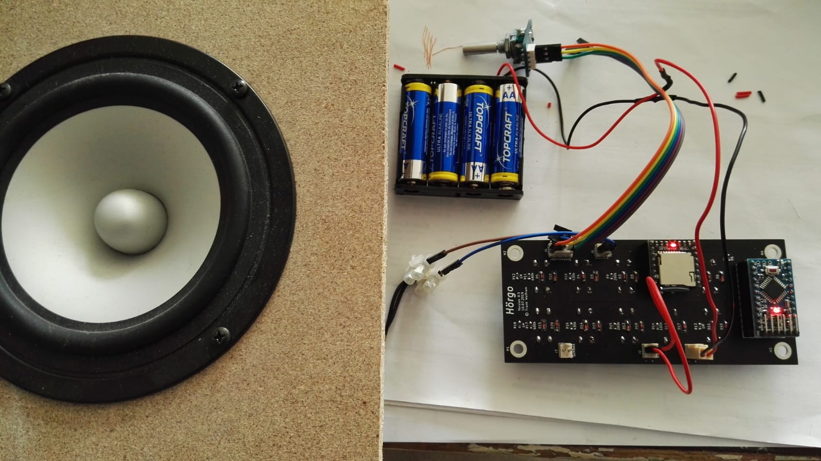

Damit ihr mal seht, über was für eine "Schweinerei" wir hier reden, habe ich ein Foto vom Testaufbau gemacht.
Das ganze läuft gerade hervorragend mit ca. 5,15V, die direkt den dfplayer und den Arduino pro mini speisen.
Jetzt mit einem Pro mini 3,3V.
Nun muss das ganze noch sauber programmiert werden und dann kommt es in ein kleines Gehäuse.
Und der Aufbau mit einem nackten Atmega folgt dann in der zweiten Ausbaustufe.
Viele Grüße
Frank
