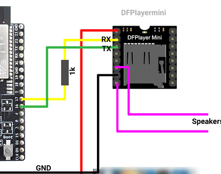

Je me suis prêté à l'exercice, avec la bibliothèque DFRobotDFPlayerMini.h.
La communication entre l'ESP32 et DFPlayer se fait par le Serial2.
Selon ce schéma:

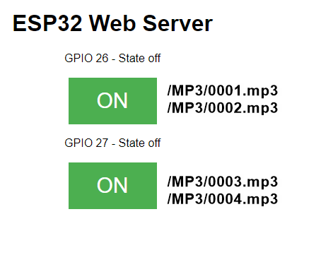

La carte SD est organisée ainsi:
Et les boutons de la page Web jouent en alternance 2 MP3
Ca se passe ici:
						if (header.indexOf("GET /26/on") >= 0) {
							Serial.println("GPIO 26 on");
							output26State = "on";
							digitalWrite(output26, HIGH);
							mp3FolderPlay(1, 0);
							} else if (header.indexOf("GET /26/off") >= 0) {
							Serial.println("GPIO 26 off");
							output26State = "off";
							digitalWrite(output26, LOW);
							mp3FolderPlay(2, 0);
							} else if (header.indexOf("GET /27/on") >= 0) {
							Serial.println("GPIO 27 on");
							output27State = "on";
							digitalWrite(output27, HIGH);
							mp3FolderPlay(3, 0);
							} else if (header.indexOf("GET /27/off") >= 0) {
							Serial.println("GPIO 27 off");
							output27State = "off";
							digitalWrite(output27, LOW);
							mp3FolderPlay(4, 0);
C'est la fonction mp3FolderPlay(int mp3Num, int playTime) qui joue le MP3.

J'ai également d'autres points sur lesquels j'aimerais obtenir de l'aide. Sur la page web, si je veux changer "GPIO 26 - State ON" par "ON (nom du son) - OFF (nom du son)", est-ce dans les lignes ci-dessous ?
// Display current state, and ON/OFF buttons for GPIO 26
client.println("<p>GPIO 26 - State " + output26State + "</p>");
// If the output26State is off, it displays the ON button
if (output26State=="off") {
  client.println("<p><a href=\"/26/on\"><button class=\"button\">ON</button></a></p>");
   client.println("<p><a href=\"/26/off\"><button class=\"button button2\">OFF</button></a></p>");
Mon autre question concerne le DFPlayer. J'ai l'impression que mes deux broches de haut-parleur ne fonctionnent plus, et je ne sais pas pourquoi. Ducoup je me branche sur les pins DAC_R et DAC_1 qui n'ont pas d'amplificateur
