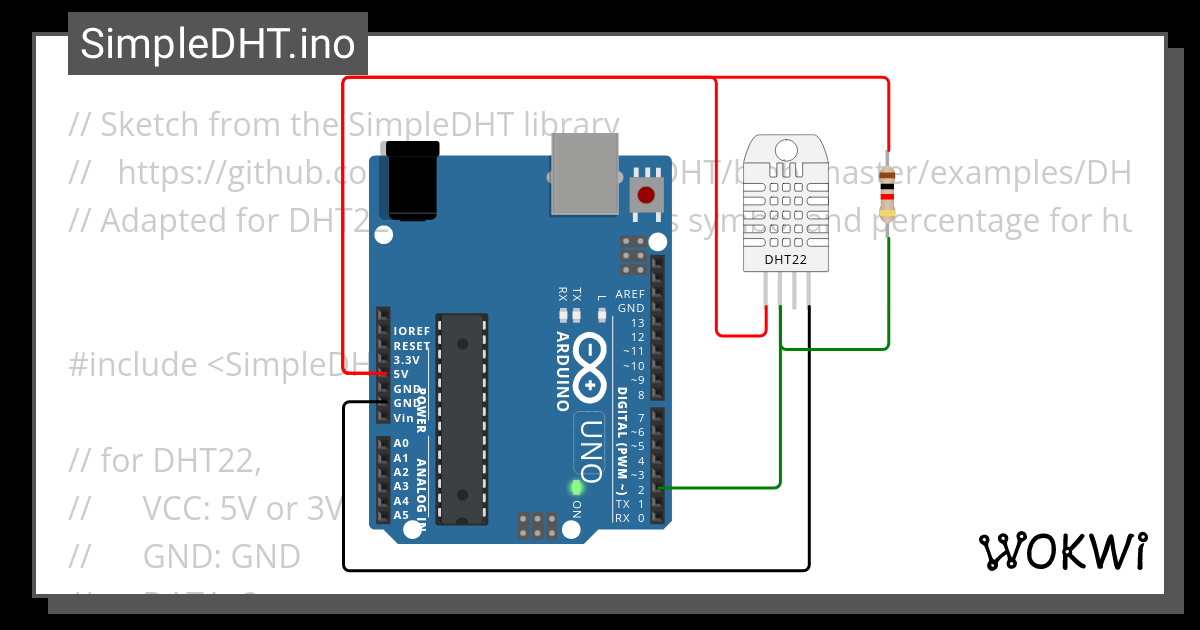

Wokwi + SimpleDHT:

Pour ce code c'est là le problème, il fonctionne très bien sur le logiciel Arduino, mais ici non, le ligne " #include <SimpleDHT.h> " me ramène à une erreur
Voici en image.
( la fin du code est masquée par le pop up de l'erreur )
Il y a bien le menu bibliothèque mais rien qui peut fonctionner et impossible d'importer un fichier comprenant le SimpleDHT.h
( EEPROM, IRremote, LiquidCrystal, Keypad, NeoPixel, Servo, SoftwareSerial, Wire, SD, SPI, Stepper
En fin de compte:
  • la schématique de Tinkercad est incomplète et les librairies aussi (je te crois sur parole, je n'ai jamais essayé de l'utiliser).
  • le logiciel compile correctement dans l'environnement Arduino
Pourquoi s'acharner à utiliser Tinkercad.
Utilise l'IDE Arduino.
Il y a d'autre saisies de schéma. Et au pire, on peut toujours faire ça avec une règle et un crayon.
