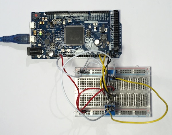

Je ne comprends pas très bien pourquoi ton Bus CAN ne fonctionnerait pas. Pour utiliser ces bus, il faut soit ajouter un transceiver (attention choisir un transceiver CAN 3.3V):
Soit utiliser un simple montage avec 2 diodes et une résistance comme indiqué dans l'Application Note de Siemens, ça fonctionne jusqu'à 2 à 3 mètres. Bien entendu c'est plutôt à réserver à une phase de tests(Attention à relier au 3.3V, PAS au 5V comme sur l'AP):
La bibliothèque CAN à utiliser est celle de Collin80:
A noter que comme la carte DUE dispose de 2 bus CAN, il est possible de réaliser un montage avec une seule carte pour dialoguer du CAN0 au CAN1 (voir les exemples avec la bibiothèque) et dans ce cas le montage avec diodes et résistance se justifie encore plus.
Tu peux par exemple légèrement changer l'un des codes fournis avec la bibliothèque pour lire une entrée analogique (tu liras du bruit qui change tout le temps) et envoyer le résultat d'un CAN vers l'autre:

Sinon, tu peux très facilement relier 2 cartes DUE en liaison serie, mais attention à la longueur des câbles (je n'ai jamais essayé avec des câbles de 2 m) par exemple:
Sur la DUE1 tu connectes RX1/TX1 à TX2/RX2 de la DUE2 (croiser les R et T) et bien sur relier les masses. Je te conseille là encore de commencer par un montage dans lequel tu n'utlises qu'une seule carte au départ. Un exemple simple de cette manip:
/* Jumper between RX1 and TX2, and another one between TX1 and RX2   */
char c = 0;
  Serial.begin(250000);
  Serial1.begin(2500000); // USART0
  Serial2.begin(2500000); // USART1
  Serial2.print("Hello");
