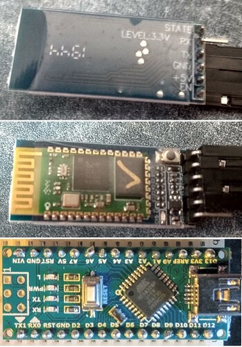

Dies ist jetzt mein fünftes Bluetooth-Projekt und bisher hatte ich keinerlei Probleme, meine anderen HC-05 Module in den AT-Modus zu versetzen, um den Namen zu ändern. Aber an dem, den ich gerade hier habe, beisse ich mir die Zähne aus. Entweder ist das Ding defekt, oder mir sind durch den langen Lockdown einfach zu viele Gehirnzellen abgestorben und ich erkenne nicht mehr, was ich vielleicht falsch mache :confused:

VIA HARDWARE SERIAL:
HC-05 | Arduino
EN -> 3.3V
VCC -> 5V
GND -> GND
TX -> TX
RX -> RX
Serial Monitor Einstellung: NL & CR, 38400 Baud
Sketch:
  • Beim Powern des Arduino drücke in den DIP-Schalter am HC-05 für einige Sekunden. Die LED des HC-05 blinkt nun langsam. AT-Modus sollte nun also eigentlich aktiv sein.
  • Bei Eingabe von AT-Kommandos ("AT", "AT+NAME" etc.) in den Serial Monitor kommt allerdings keine Meldung. Ich habe alles versucht, Kleinschreibung, Grossschreibung, mit Fragezeichen dahinter (hatte mal einen Kandidaten, bei dem das nötig war). Nichts. Keine Rückmeldung.
  • Habe alle Baud Raten durchprobiert.
  • RX und TX Kabel getauscht (falls sie im AT-Modus doch über Kreuz gehen müssen). Auch keine Meldung.

Ich habe das Modul jetzt endlich in den AT-Modus geprügelt. Folgendes hat geklappt:
HC-05 | Arduino
EN -> nicht verbunden
VCC -> 5V
GND -> GND
TX -> 10
RX -> 11
Baud-Rate Serial Monitor: 9600, NL & CR
Beim Powern den DIP-Schalter am HC-05 für 2 Sekunden drücken.

Das dies dein 5. Projekt mit dem HC-05 ist wundert mich.
Da sollte dir eigentlich bekannt sein, dass die seriellen Verbindungen immer über Kreuz laufen.
Also RX auf TX und TX auf RX. Das ist generell so und gilt gleichermaßen für HardwareSerial als auch für SoftwareSerial.
Selten, sehr selten, dass es im Arduino-Umfelt Ausnahmen gibt.
