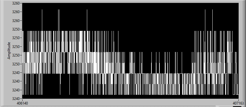

para que tengas una idea, te adjunto un grafico en donde se aprecia el ruido sin capacitor (Primer tramo) y con Capacitor(segudo tramo).

Te adjunto la imagen del ruido para que puedas ver de lo que hablo, notar que la señal que entra la estoy multiplicando por 1000.
PD: Lamentablemente siempre que trato subir la imagen para que se vea en el post no me resulta, por eso dejo el adjunto.
Saludos,
Entiendo que la flutuación que tienes es pues entre 3.24V y 3.25V por poner un ejemplo, es asi? Desconozco la precisión de tu sensor, pero esos 10mV que tienes ahí me temo que no es ruido sino que vienen dados por la propia precisión del sensor

Coloque el condensador de 1000 uf entre 5 y 0 V del arduino y disminuyo significativamente. lamentablemente por motivos de trabajos no he podido hacer mas pruebas, pero hoy espero hacerlas y sacar imágenes para mostrárselas.
