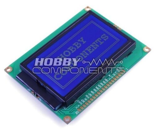

Per cortesia mi indicate una schield con display grafico da adattare ad Arduino Uno/Mega, 128 x 64 con controller ST7920?

Poi tornando alla tua questione del display grafico 128x64 ST7920 (quello classico che si usa anche nelle stampanti 3D), pochi giorni fa ne avevo uno anche io e ho scoperto che su alcuni modelli che vendono, in parallelo non c'è problemi , ma in SPI (seriale con 3 o 4 fili ) ti può succedere che come colleghi il pin 15"PSB" per metterlo in low per selezionare la modalità SPI, non funzioni questo è dovuto a una resistenza che hanno messo (la R9),che non permette di mandare in low quel pin , e che se lo vuoi utilizzare in SPI dovrai dissaldare.
RIPETO questo è successo com il mio lcd cinesissimo, non è detto che anche altri abbiano lo stesso problema.

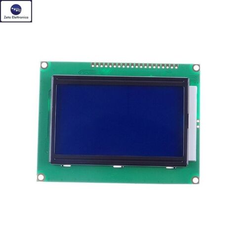

Questo è quello di cui parlavo: http://www.ebay.it/itm/Display-grafico-128x64-lcd-retroilluminato-BLU-arduino-pic-ART-Z007-/330864242314?hash=item4d090bae8a
Penso sia quello che tu avevi in mente quando hai posto la domanda.

P.s: guardando l'immagine di EBM che hanno messo del display da dietro sembrerebbe non avere quella resistenza serigrafia R9.
