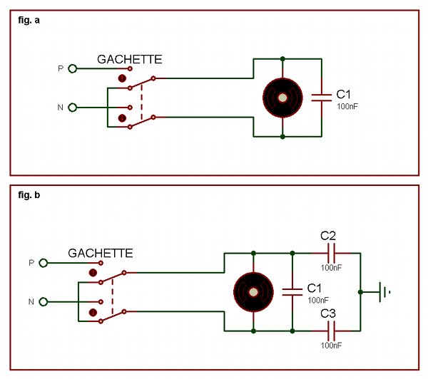

Bonjour nrousseau
As-tu déparasité ton moteur ?
Le schéma b est mieux.
Je mettrai un condensateur de quelques centaines de microfaraf sur le 5V.

Merci pour vos retours. Effectivement j'avais bien remarqué que le moteur faisait des choses pas très sympa à mon circuit. Effectivement je n'ai pas creusé du côté du déparasitage du moteur. Je peux tester cette deuxième solution. On est d'accord qu'il faut du coup prendre des condos non polarisés pour cette opération ?
