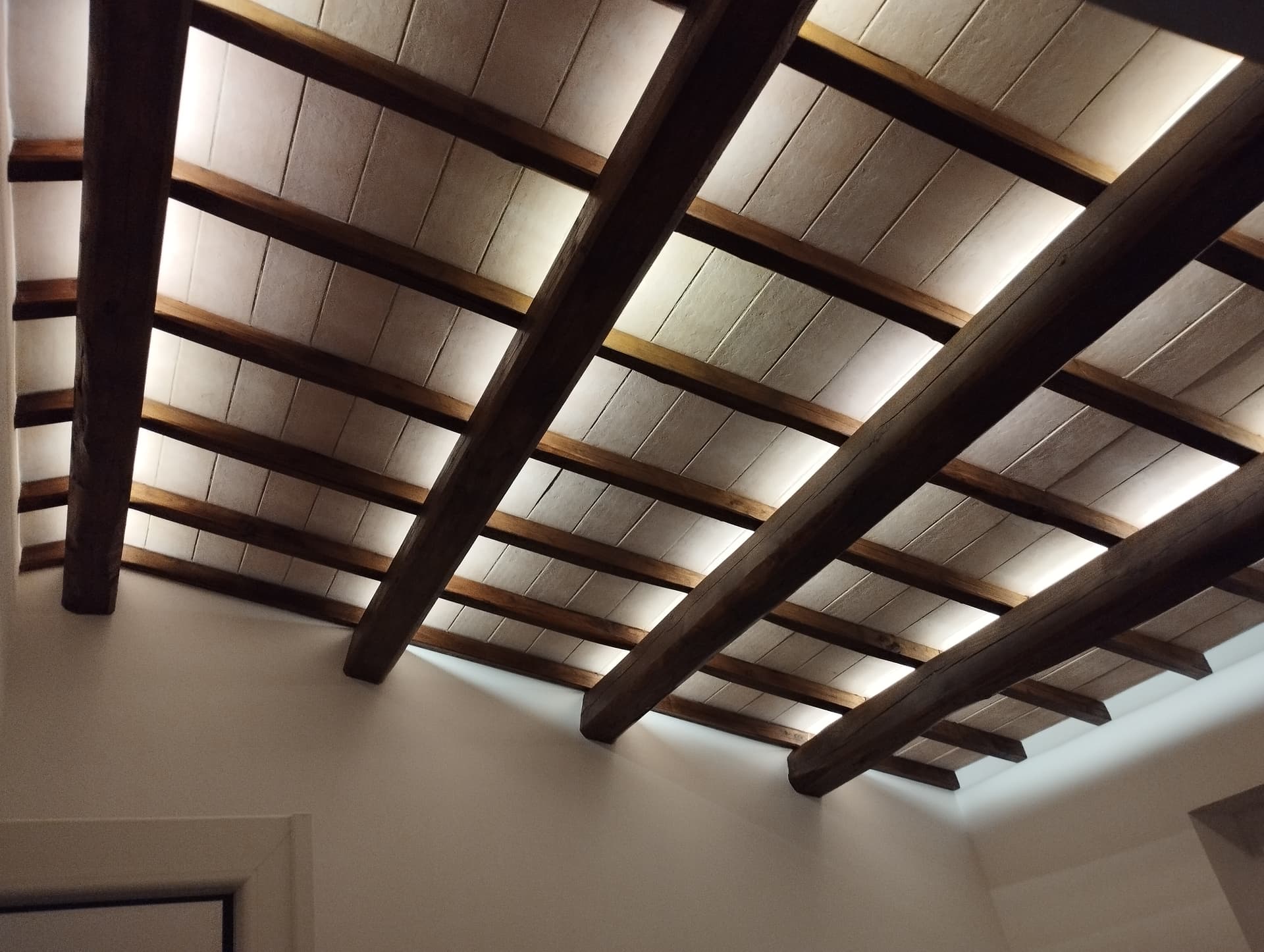

![luci](https://europe1.discourse-cdn.com/arduino/original/4X/6/3/1/63115ff0a797d50a3c59de2f3b6d4061bfcca9dc.jpeg)
questo è l'effetto finale del mio progetto. illuminazione con strisce led 24 v montate su apposite canaline in alluminio e cover diffusore luce

![morsettiera](https://europe1.discourse-cdn.com/arduino/original/4X/9/3/9/939b6596284b12de420758fecda979d93a0cef7a.jpeg)
I cavi che vanno da Arduino ai pulsanti passano prima dalla morsettiera con una distanza di circa 50 cm ,alla morsettiera arrivano da ogni stanza vari pulsanti che sono ponticellati per avere il solito scopo , i cavi dalla morsettiera vanno ai pulsanti tramite forassite singole dove non passano altri cavi ho dedicato ogni forassite al suo scopo , infatti mi arrivano circa 120 forassiti al quadro elettrico, dalla morsettiera ai pulsanti la distanza è variabile , da 3 a 10/12 mt , e sono divisi in due parti zona notte e zona giorno ( divisi dal rigo nero a metà morsettiera) parte sinistra alimentata dal Vcc di un Arduino e parte destra alimentata dall'altro Arduino.
premetto che funziona tutto , al premere di ogni pulsante si accende e spegne la luce assegnata , quindi teoricamente e praticamente funziona tutto , conscio di aver fatto uno sketch in base alle mie ancestrali rimembranze del linguaggio BASIC che studiai a scuola.
il problema che non capisco è : guardando la foto dei travi illuminati , quattro travi hanno tre modi di essere illuminati tramite pulsante , o il primo a sinistra o il terzo da sinistra o il secondo e quarto , questo per avere più gradi di illuminazione in base alle nostre esigenze , se la sera li spengo tutti , la mattina mi ritrovo con un trave illuminato o due o quattro anche senza premere nessun pulsante , e questo accade anche nelle altre stanze perché l'illuminazione è tutta uguale in ogni stanza , delle volte non ho nessun disturbo , altre volte uno , altre volte 3 , altre volte tutti , è molto variabile .
Avevo già pensato di abbassare il valore della resistenza di pull down , ma mi sembra molto strano che durante le ore di riposo pulsanti ( non premuti per lungo tempo ) ci possa essere un riconoscimento di segnale nel Pin IN di Arduino , avevo anche pensato di inserire un diodo per eliminare un eventuale rientro di Vcc derivato da non so cosa , tipo un accumulo di tensione, sto anche seriamente pensando di avere dei fantasmi in casa che mi premono i pulsanti a mia insaputa.
