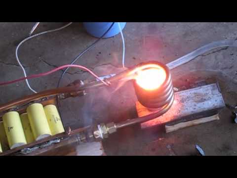

Io ne avevo fatto uno tempo fa e riuscivi facilmente a fondere l'acciaio da 3-3.5mm e parlo di Fora 400 non 18/10 xD
Però era un accrocchietto piccolo e fatto per generare HV e non certo per fondere metalli e consumare correnti > 40A
Ah e ora che mi ricordo... i tubi di rame devono essere raffreddati con liquido refrigerante sennò un poco per irraggiamento termico un poco per le correnti che fluiscono si sciolgono pure loro...
