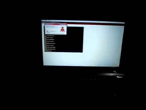

Cosa ne pensate del mio progetto?
Ho bisogno di una mano per realizzare un collegamento seriale in c# con arduino, im maniera più complesa.
Per ora utilizzo il semplice serialWrite ma vorrei utilizzare un sistema di comunicazione tipo I2C.

bellissimo il software lo hai realizzato tutto tu?e open?vorrei proprio dargli un occhiata hai utilizzato la kinect sdk giusto?
Si Fatto tuto da solo in c# ma ancora e primordiale devo preparare unqa grafica di base e ltre funzioni, e comunque open, si anche per le librerie kinect

Certo anche perchè 22 anni fà non era cosi perfetto come oggi, e poi il kinect riconosce la persona che gli è di fronte non ascolta i discorsi ed esegue comandi se non riconosce diciamo il padrone. E poi setutto fosse controllato da un pulsante che attiva e disattiva l'in dello speech recognitor, magari bluetooth ..... cerco aiuto consigli, immaginate in cosa si può migliorare ...........
Bhe un dispositivo che deve avere un padrone non è utile, comprendo il tuo entusiasmo, ma mi puoi presentare tutti i software che vuoi, ma non avrai mai oggi nel 2012 un sistema efficiente, ci vogliono computer almeno 20 volte più veloci dei top che abbiamo ora per ottenere un risultato decente.

mmm sarebbe bello mettere un bel microfono in ogni stanza ma come fare per capire da quale microfono si riceve l'audio?come trasmettere audio?(sulle trasmissioni audio-visive sono a corto di informazioni) mmm mi hai fatto venire voglia di realizzarlo

Per gestire i micro ti serve un mixer, non puoi collegare i micro in parallelo, per le trasmissioni video non so cosa intendi, ma se vuoi accendere la tv ti basterà dire "wall .. TV .. Canale .. 8!", "volume ... 6!", arduino fa anche da trasmettitore IR il gioco è fatto, il problema avviene dopo che la tv è accesa se ti ascolta ancora :), con uno a fianco che parla al telefono :), un autobus che passa ecc
il miglioramento lo devi fare via software, il pulsante è un idea, ma è poco tecnologico, puoi ad esempio chiamare wall (se proprio devi) e inserire solo 10 parole che riguardano i rami di comandi se la successiva non è nell'elenco chiude l'ascolto.

se dopo "wall" non c'è "accendi" o "spegni" o una parola seguente nel ramo non è riconosciuta chiudi l'ascolto, le probabilità di falsi messaggi si riducono drasticamente, questo è quello che avevo fatto operando sulle dll e le ex funzioni API del VB
e ma come faccio a trasmettere l'audio di un microfono? vorrei fare cosi
Base centrale(gestisce il riconoscimento vocale)
Vari microfoni sparsi con uno standalone associato che trasmettono alla base centrale,
questi slave in giro mandano il suono alla base centrale la base riconosce il suono e manda il comando allo slave,per la comunicazione dati pensavo a dei nrf24l01 ma come mando il suono alla base?posso farlo via seriale non saprei come muovermi in questo campo.
inotlre avendo uno standalone per ogni stanza posso avere mille funzionalità ovunque ![]()
Puoi digitalizzare l'audio e usare una rete, ma la vedo troppo complessa a livello di velocità e circuiteria varia, oppure dei piccoli mixer per ogni stanza e un piccolo coassiale, altrimenti una rete di cavetti coassiali su un unico apparecchio sentralizzato che funge da mixer. Ovviamente diventa tutto molto complicato, ma una casa tecnologica come si deve ha Km di cavi

Prima di spenderci dei soldi fai i test in una stanza solo con qualche cavetto, le capsule micro le trovi con pochi centesimi, fai il software , poi se ritieni soddisfacente il risultato, modifichi il tutto con microfoni radio e cose più costose.
Comunque un mixer non è altro che un miscelatore, miscela segnali audio provenienti da sorgenti diverse, creando un nuovo suono che è l’insieme, la fusione, di quelli originali.
Un mixer può ad esempio fondere insieme i segnali audio che provengono da microfoni diversi, come quelli di ciascun elemento dell’orchestra, serve un elettronica perchè non puoi collegare in parallelo le impedenze dei micro, otterresti dei valori sballati e tutto funzionerebbe male. Potresti cercare degli schemini semplici, non ti serve certo un mixer che regoli i medi i bassi e gli alti, una cosa semplice insomma
Anche il micro non è molto indicato quello che hai postato, nelle mie prove avevo notato che era molto più efficiente inserire le capsule
tipo http://www.webalice.it/crapellavittorio/i2kpr/mike.html alla base di alcuni imbuti (posizionati sopra i mobili), una cosa orribile mi rendo conto, ma la sesibilità era aumentata in modo esponenziale, anche troppo :), era diventato direzionale, ma quando si sperimenta tutto è lecito eheheh

Il kinect ricordatevi che può essere anche smontato e collegato ad un circutito anche fai da te che ha lo scopo di collegare preamplificare più microfoni, oppure il mio obbiettivo e di usare le librerie kinect ma utilizare un microfono tipo auricolare bluetooth o crera un piccolo telecomando simile a quello della mediavoice (www.mediavoice.it), loro lo hanno chiamato speaky!
Poi la scala di comandi che mi avete proposto la trvo poco umana, il soft per ora resta sempre in ascolto e recupera dal dettato tutto ciò chegli può sembrare un comando, all'inizio avevo anche io problemi di accenzioni casualim , ma dopo ho capito che l'errore si trovava nel listato c# ero io a sbagliare il modo di scrivere il codice, pian piano tutto sta migliorando e ci sono pochi problemi anzi quasi zero.
E poi immaginate che quando con un pulsate virtuale o uno da iun telecomando il software abbassa il volume di qualsiasi sorgente sonora( tv, musica del pc etc..) e si metta in ascolto in questo casa già rduco molto il rumore di fondo, se poi il micro è un auricolare wifi ed è vicino alla mia bocca il comando risltera ancora più preciso. Ci sto lavorando per ora devo migliorare la comunicazione seriale Che utilizza variabili char e la grafica che è molto spartana, poi integrero anche un comando di attivazioni tramite cam già nelle sdk di kinect ho trovato un codice che serve per sfogliare le immagini col solo movimento della mano ed anche un codice che legge il movimento del volto......... poi sicuramento dopo l'estate dedichero più tempo a qst. Sta di fatto cheio non sono un programmatore sto imparando il codice c# man mano che lo scrivo, per ora risulta facile molto intuitivo. Vedremo in seuito.
Il mio scopo è ache trovare molti progetti in rete di domotica con ard e c# per poi riunirli tutti in uno solo (Camere di sorveglianza, RDif per il controllo accessi, riconoscimanto del volto, sveglia, timer per luci e controlli di tempo per il calcolo dei consumi)
