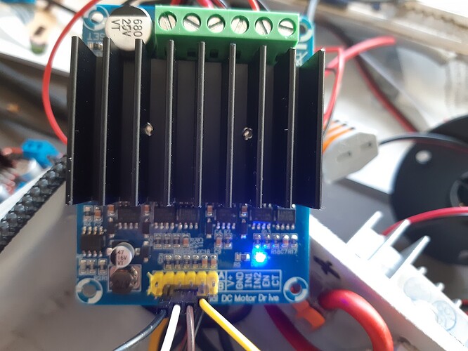

Double pont H marque non identifiée !
Bonjour, je suis sur un projet Pypilot, commander le moteur pour un verin hydraulique de barre pour un bateau. Le code a été écrit par seandepagnier un brillant navigateur. Je bute sur la connexion les pins sont +, ground, IN1,IN2,EN et CT et le code est :slight_smile:

J'ai connecté gnd, in1 à la pin 2 et in2 à la pin 3 et en à la pin 9, il faut sans doute connecter la 10 mais que veut dire EN et CT sur le double pont, aucune doc !
merci de m'éclairer je suis un vieux néophyte !!
  • EN c'est sans doute ENable (active ou désactive le module)
  • CT pourrait être une broche pour mesurer ou surveiller le courant circulant à travers le pont en H. ça fait penser à Current Trip
Sur un site de vente, j'ai trouvé cette information, si c'est bien le même.
Current Sampling: CT Pin Output Voltage(V)=Current(A) x 0.155
Bonjour murmure
Ton pont est un H-Bridge Drive Controller DHB-1A 30A, j'ai recherché sur Google avec ton image.
Pour l'explication du brochage, il faudrait avoir le code complet.

Bonjour,
Mes "petites" recherches m'aménent à
Et
C'est un dual Channel, pour piloter 2 moteurs en double sens (horaire ou anti horaire)
Les schémas confirment les dires de J.M.L.
Le 2éme schéma donne une indications (sur EN1 ou 2) sur la maniére de changer de sens.
Comme dans les cas généraux, en utilisant des signaux PWM pour EN, tu fait de la variation de vitesse.
J'ai trouvé un fichier rar, je vous le joins, je n'ai pas pu l'ouvrir, je ne suis pas sur mon PC...
Desolé, il n'est pas téléchargeable, je vous mets le lien ASAP
Contournement :
tu zippes le rar et cela devrait passer.
Bonjour et merci à chacun, c'est chouette de ne pas se sentir seul et démuni !
Malgré vos conseils, je ne parviens pas à actionner le moteur en sortie que j'ai testé avec un pont L298N et qui marche mais pas assez d'ampérage :
  • ok pour CT; au testeur il me donne la tension de 12,4 sûrement sortie à priori, dont je n'ai pas besoin
  • ok pour EN qui doit gérer le voltage pwm
    et la combinaison IN1 / IN 2 qui doit gérer la marche l'arrêt et la polarite selon les images :
Seandespagnier dit que les IBT2 ne sont pas fiables ( 3 sur 3 mauvaises !)
Mais bon je n'ai pas de tension à aucune des sorties.
Comment tester un pont H simplement ? Voilà un nouveau défi pour moi !
Merci vous forcer mon admiration pour savoir maîtriser tout cela Jean-Pierre
Bonjour murmure
Il y a 2 façon de commander un moteur avec ce type de ponts, le première qui ne nécessite que 2 fils consiste à mettre +5V en permanence sur EN et de mettre le PWM soit sur In1 ou sur In2 (avec quelques subtilités) afin de régler le sens de rotation du moteur.
La deuxième, qui nécessite 3 fils consiste à mettre le PWM sur EN et en jouant avec des 1 ou 0 sur In1 et In2 afin de régler le sens de rotation du moteur.
Ce serai intéressant d'avoir le programme complet pour voir quelle option a été employée.
Cordialement
jpbbricole
ca donne dans les 80A, d'après leur formule, c'est un peu beaucoup quand même ?
A confirmer par des experts, mais pour tester le pont en H, on peut mettre des résistances pour tester le voltage ?

Non, ça ce n'est pas OK
Pour moi, il y a un bug là !
Un probléme de masse sûrement, il faut que tu es une masse commune.
Bonjour murmure
Programme trop complexe pour moi :woozy_face:
Le seul truc que j'ai trouvé bizarre est l'attribution de 9, 2 fois
Navré de ne pouvoir faire plus.
Cordialement
jpbbricole
ils a un forum sur sa page
https://pypilot.org
peut-être poser la question là bas ?
ok pour Avant et Arrière , mais Arrêt , ça ne veut rien dire , on ne sait pas si c'est ouvert , ou si les 2 sont reliés à la masse ... et c'est pas la même chose
In1 = In2 = 0 = arrêt en roue libre (ouvert)
In1 = In2 = 1 = arrêt freiné (fermé).
Le code qui est utilusé ici m'a tout l'air d'être écrit pour un driver
Extrait des commentaires du code de ```
Sean D'Epagnier
Pour finir:
Compte tenu de toutes ces info sur IN1, IN2, EN.
En remplaçant le moteur par 1 résistance, (1k par exemple) et en connectant IN1, IN2, EN à 0V ou 5V selon la table de verité du fonctionnement de ce drivers, vous devriez voir si OUI ou NON ce pont marche électriquement.
Et si non, pourquoi.
merci
