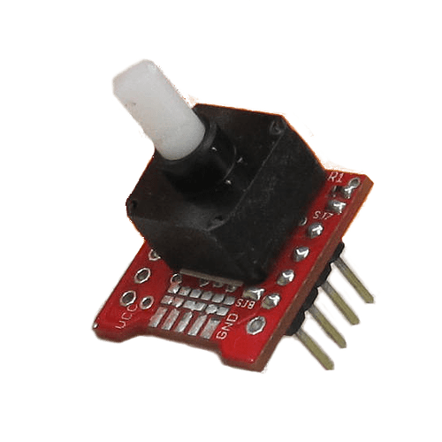

ich würde gerne mit einem Arduino eine DMX-Fernsteuerung für einen MovingHead bauen. Der MovingHead hat bei einem Drehwinkel von 540 Grad 65.025 Zwischenschritte. Wenn ich meine Fernsteuerung drehe, dann soll die Drehung digitalisiert werden und der Scheinwerfer sich mitdrehen.
Jetzt ist die Frage, mit welchem Sensor kann ich die Drehbewegung erfassen? Bezahlbare Drehencoder haben nur 600 bis 1000 Schritte pro Umdrehung.
Vielen Dank

Das macht
360*65025/540 = 43350 Schritte pro Umdrehung
Also es gibt die Magnetic encoder Typ AS5600 die machen 12 bit
= 2^12 = 4096 Impulse pro Umdrehung
https://www.amazon.de/Hailege-Magnetic-Measurement-Encoder-precision/dp/B0B778L7T3/ref=asc_df_B0B778L7T3
Es gibt solche Sensoren auch mit 15 bit Auflösung
2^15 = 32768 Impulse pro Umdrehung
So und jetzt mal realistisch du drehst da an einem Handrad
oder gar an einem Drehknopf mit Durchmesser 8-10 cm.
Wie willst du da denn etwas feiner einstellen als
360° / 4096 = 0,0878 Grad
geschweige genauer als
360° / 32768 = 0,0109 Grad ?
Wenn das unbedingt sein muss dann über ein kleines Getriebe
43350 / 4096 = 10.58
Übersetzung 10:1 oder 11:1
vgs
Vielen Dank für die Rückmeldungen.
Die Magnet-Encoder sehen sehr vielversprechend aus. Die werde ich mal testen.
Bezüglich der Auflösung, es soll kein Handrad werden sondern dem RoboSpot-System oder GroundControl-System nachempfunden sein.

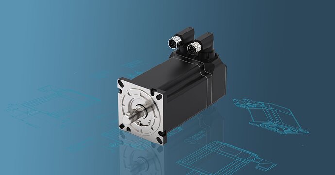

willst du ein RoBo-Spot-System bauen?
Wenn ich das richtig verstehe folgt dieser Scheinwerfer einem Objekt oder wird per Computerprogramm in ganz bestimmte Positionen gefahren.
Es wird also nicht von Hand gesteuert.
Dafür sind Servomotoren sehr viel besser geeignet.
Die haben die Positionsrückmeldung schon eingebaut.
Je nachdem was für eine Perfomance und Präzision du da haben willst gibt es solche Servomotoren mit einer Auflösung von über 100.000 Impulsen pro Umdrehung.
Aber dann eben nicht mehr für 26 Euro fuffzich sondern eher für 600 bis 1000 Euro pro Stück dann aber schon mit passendem Treiber dabei.
Preiswert:
https://www.jmc-motor.com/product/list/56.html
Extrem präzise und hoch-dynamisch
vgs
