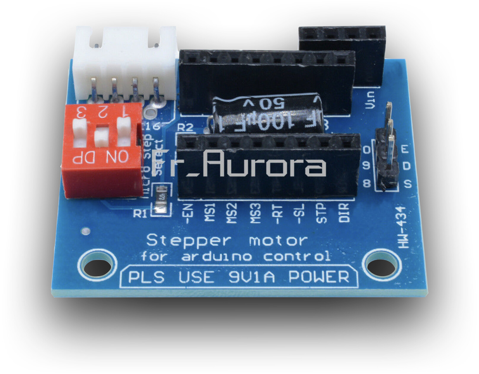

J’ai 10 driver drv 8825 qui contrôlent des moteurs pas à pas NEMA 17 fonctionnant en 12 V, dont 7 consomment 1.7 A et 3 consomment 2A.
J’ai bien réglé les courants à délivrer grâce au potentiomètre des drivers et c’est une alimentation à decoupage de 12V et 20A qui fournit la puissance à tous mes drivers.
Pour fonctionner les drivers drv8825 ont besoin d’entre 2.5 et 5 V.
La datasheet des DRV8825
Quand j’en alimente 5 en parallèle directement avec la sortie 3.3V et la masse de la carte Arduino, elle même branché en 9V avec une alimentation universelle, ça fonctionne 8 très bien..., mais les drivers sont bien chaud et les moteurs aussi.
Par contre quand, je branche le cable USB de la carte Arduino, dans mon ordinateur portable, les drivers se mettent à clignoter parce que l’un d’entre eux surchauffe.
Ma carte Arduino Due est une vraie achetée en Italie, il ya moins de 6 mois. Au final, j'aimerai alimenter entre 10 ou 12 des DRV 8825 .
Ne sachant pas combien de courant consomme un driver drv8825 pour bien fonctionner et combien de courant peut délivrer une carte Arduino Due, je me demandais si pour faire simple, je devrais acheter une alimentation à decoupage de 3 à 12 Volt qui délivre 5 A , pour tous les alimenter?

Quand j'en alimente 5 les DRV8825 fonctionne bien. Ils sont tous alimenté en parallèle partir de la sortie 3.3 V de la carte Arduino Due.
Mais à au dessus de 8, il y en a toujours un qui surchauffent (pas toujours le même), ce qui fait clignoté le module dans lequel est pluggé le DRV8825.
J'aimerais juste savoir combien consomme un DRV 8825 alimenté en 3.3V pour un bon microstepping de 1/8.

On se pose des questions. D'après la doc polulu que donne en lien, il n'y a pas d'alimentation logique sur ces drivers. Ils n'ont qu'une seule alimentation de puissance.
Donc on se demande si tu utilises le 3,3V de la DUE pour faire tourner les moteurs par exemple.
Pour autant que l'on puisse voir étant donné la qualité des photos, il semblerait que tu n'utilises pas les drivers en direct. Ils sont montés sur une carte d'interface?

J' avais fait des test avec une breadboard et j'avais branché selon le sema (donc 3.3Volt sur !RESET et !SLEEP )
Maintenant, j'ai un module ou je branche les PIN de la rangé en noir avec les signaux DIR , SPEED et GROUND de la carte Arduino. Et un pin rouge avec 3.3 volt de la carte Arduino.
Par contre sur la range des PIN en jaune, je ne branche rien. Il se pourrait que je doive mettre la masse de l'Arduino nouveaux..??
Je n'ai pas la datasheet de ce module.

On peut avoir une photo de bonne qualité de votre module ou un lien vers l'endroit où vous les avez achetés ?
EDIT:
je ne sais pas de quel module vous parlez... votre 8825 ressemble à celui du dessin ci dessus mais avec un autre format ? vos photos sont floues mais on dirait que votre 8825 est monté sur une plaque (une break-out board ?).
est-ce un truc de ce genre ?
il y en a d'autres forme, par exemple celui là qui est plus noir
Oui. désolé pardon
Sur cette photo, en haut du module on voit une rangée noir, rouge et jaune.
En face de chaque broche, sur la noir il y a l' inscription DIR, STEP, EN et a droite de cette rangé la lettre S
J'y ai branché les broches de direction, vitesse et ground de l'Arduino respectivement
Sur l'une des broches de la rangé rouge, j'ai branché 3.3 V, car à droite de cette rangée est ecrit V
Et maintenant aujourd'hui, je viens de branché sur une broche de la rangée jaune où est écrit G, la masse de la carte Arduino (donc une deuxième fois), et je branche les 10 modules entre eux avec les broches de la rangé jaune avec des cables femelles - femelles.
Et là, je n'ai plus de surchauffe et de modules qui clignotent. Mais les drivers chauffent quand même, mais pas de manière excessive.

si je zoome sur un des modules que je vois sur internet ça donne cela
sur celui là il semblerait logique que le noir soit le GND, le rouge soit une tension et S le signal sur la ligne jaune. le EN, STEP et DIR s'appliqueraient uniquement à cette ligne jaune.
les pins rouges seraient toutes identiques et porteuses d'une tension et les noires toutes au GND.
elles doivent être routées vers SLEEP etc ou alors le micro-stepping... je serais tenté d'emmener donc les 3.3V sur le rouge (une seule fois) et le GND sur le noir.

C'est exactement ce module. Je pense que je viens enfin de comprendre comment relier le module à l'Arduino et les modules entre eux.
le micro-stepping peut faire aussi chauffer. Il faudrait voir comment sont configurés les 3 bits
Sur mon module les lettres S V G sont dans le même ordre mais la rangée S est noire et la G en jaune.
Donc, je mets bien les signaux sur la rangée noire S. Dir et Step avec l'Arduino et sur EN il faut mettre 0V en reliant à la masse de l'Arduino.
Sur la rangé rouge, je mets 5 Volt.
Et sur la rangée G (en jaune chez moi), je relie au ground de l'Arduino .
Maintenant pour simplifier, je branche seulement à une broche de la rangée G, le ground de l'Arduino et je relie la broche EN de la rangée S à une deuxième broche de la rangée G. :wink:
Et pour encore me simplifier le cablage, je relie à la troisieme broche G, une autre broche G d'un autre module.
A votre avis, est ce que je peux relier 5 Volt chaque module en les branchant deux à deux sur une des broches de la rangée rouge?
