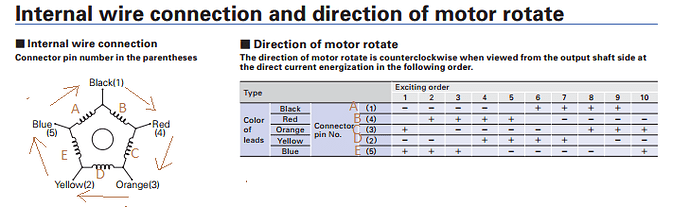

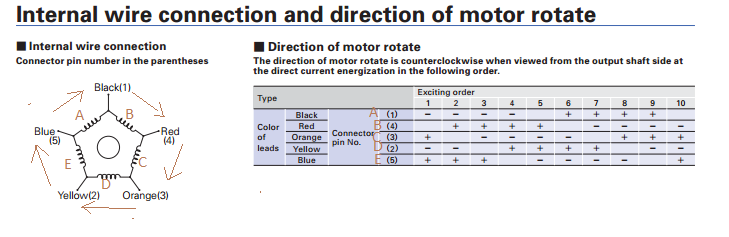

Je possède un moteur PAP SANYO DENKI 103H7521-7051.
  • J'ai donc construit une interface de puissance avec des PMOS, 10*IRF9540N
    Comme le site ORiental motor le présente: Link
Et ça marche! Problème mes transistor ont commencé a fumer ^^
  • Deuxième idée mettre en haut des PMOS et bas des NMOS, baah pareil fumé!
  • Dernière idée: je met que des NMOS, puis des LEDs pour vérifier mes phases de commandes
    -> Aucune réaction du moteur ...
    voici mon programme :

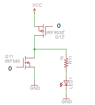

comment commandes-tu les 2 transistors d'un même 1/2 pont ?
Merci de suscité de l’intérêt pour mon problème!
  • La solution NMOS PMOS, je l'ai laissé de coté! (utilisé par manque de moyen)
  • Du coup je suis avec que des NMOS! (IRF530N) Comme sur le schémas ci dessous..
Pour le montage j'ai fait cela:
Pour la séquence j'ai fait cela:
Puis mon code reprend le même nom pour les entrée/sortie...
Salut,
1 - Quelle tension utilises-tu pour alimenter ta puissance (Vc)?
2 - si tu mets des NMOS en haut, as-tu pensé qu'il faut une tension supérieure à Vc (de 10V au moins) pour commander les grilles?
Sinon, une résistance de 1 ohm entre le 0v de ton driver et le GND de l'alim, branché sur oscillo pour surveiller le courant (dans ce cas, 1V => 1A).
les moteurs PAP, c'est pas si évident à comprendre, contrairement à un moteur cc...
le sens de ma 2ème question est "comment attaques-tu, notamment, les NMOS H, constituant la partie P du 1/2 pont ?"
Car il faut un driver et une tension supérieure à Vc !
Pour VOLn, c'est simple : VOLn = L = 0V, et respectivement VOLn = H = +5V
Mais pour VOHn, c'est compliqué, il faut : VOHn = L = Vc, et respectivement VOHn = H = Vc + 5V !
Dans le montage décrit, il y a une pompe de charge pour générer le fameux Vc + 5V.
Sans cela le montage pourrait "marchouiller" mais le NMOS H, appelons-le ainsi, se comporte en résistance, chauffe et fume !
Peux-tu nous :
  • dessiner ton interface entre l'arduino et les MOS
  • confirmer que ce sont les NMOS H qui sont morts alors que les NMOS L sont indemnes ?
  • @trimarco232: Ah pardon j'avais pas compris le sens de ta question.
Donc pour répondre a ta question, bah j'ai mis direct les 10 Pin de l'arduino sur les 10 transistors directement ..
Lorsque j'utilisé les montage P (VOH) en haut et N (VOL) en bas oui ce sont les N qui ont pris cher
Mais dans le dernière montage (Avec que des) personne donne signe de vie! Et c'est sur ce montage que je voudrais travailler.
  • @Super_Cinci : j'utilise une tension de 12V a défaut d'avoir les 24V... mais j'ai réussi a faire tourné le moteur par je ne sais quel miracle avec 12V(Et le montage Pmos Nmos en chaleur)!
Donc si j'ai bien compris il me faut une mini interface entre l’Arduino et les entrées VOHn?
Vcc suffit ou il me faut vraiment Vcc+ 5v?
Par contre j'ai pas compris le pourquoi.. en principe c'est VGS < VDS + VT non ?
Merci de votre aide! ça fait plaisir.
Ok c'est bon j'ai compris le pourquoi!
Je propose d'utiliser le ULN2003a pour driver les entrées des transistors du haut.
D'un point de vue Electronique:
Est-il préférable d'utilisé que des transistor N-MOS
Ou est-il préférable d'utilisé des P-MOS en haut et des N-MOS en bas ? (Pour genre du CMOS?)
  • ULN2003 avec 1 résistance en série et une résistance de pull up à Vc
  • PMOS en haut (ça évite d'avoir recours à une tension > Vc) ; NMOS en bas
    ... et ça doit marcher !

Bonjours!
Apres une journée de recherches acharné, je reviens vers vous!
je décide de reprendre la base, deux transistors, P et N, complémentaire!
Sur le première schémas, j'envoie donc un "0" pour saturé le P-MOS et un "0" pour bloqué le transistor N-MOS : résultat la LED s'allume! pas de soucis
Deuxième montage: Transistor P-MOS à "1" '(12v) pour le bloqué et le N-MOS à "1" (5v) ou le saturé, Magnifique ça fonctionne, on as bien une DDP de 12v, super!
après je décide d’éteindre la LED en fermant le N-MOS (à "0"), et je vois une LED allumé! je mesure DDP de 5V (entre VCC et le drain)!
Donc j'en conclu un Vds de 7v pour le transistor P
Questions:
  1. Es ce que c'est normale? (surement oui)
  2. Au vu de mon schémas complet, es ce que c'est a cause de ce phénomène que mon moteur ne tourne pas ?
  3. y'a t'il une solution?
Merci de consacré un peu de temps sur mon problème.
Ton montage est bon, à voir comment tu gères ça...
je prends l'exemple d'un seul demi-pont (une paire N et P) :
au repos, il y a 1 sur le P et 0 sur le N : OK
Pour activer ton pont, tu inverses la commande de l'un des transistor, selon le potentiel voulu en sortie : OK.
Mais :
  • Tu ne dois jamais avoir les deux transistors passants en même temps, sinon, fais le 18 (ou le 112 sur portable).
  • si tu décides d'inverser subitement le potentiel de sortie, je te conseille de passer par un "repos" pendant une petite µs, histoire de ne pas tout cramer (ça va très vite, surtout si ton alim 12V est en forme). La doc du 32U4 du leonardo explique ça un peu sous le terme "dead time", car le léonardo est prévu pour commander des ponts...

J'ai vérifier la table de vérité du site Orientale motor, dessins des chronogrammes pour chaque phase! elle me parait plus que pertinente.
Mon programme correspond à la table de vérité..
Symptômes : bruit aigu
Je sais que mon moteurs fonctionne en principe en 24V, et que je l'alimente en 15V mais je pense pas ce soit le problème.
Transistor pas adapté? Pourtant bande passante sympa et fort courant de drain...
Mauvais branchement des phases?
Je suis ouvert à toute propositions concernant mon problème bien-sur :wink:
Bon on va considérer que je me trompe sur l'ordre des phases!
Je prend la doc constructeur:
cf "datasheet"
et es ce que j'ai le droit de me dire ça?
cf "ce_que_je_comprend"
par exemple pour l'étape 1:
  • phase A négative (par rapport a mes petites flèches)
  • phase B ddp nul
  • phase C positive
  • phase D négative
  • phase E positive
Aiguillez moi, s'il vous plait!
