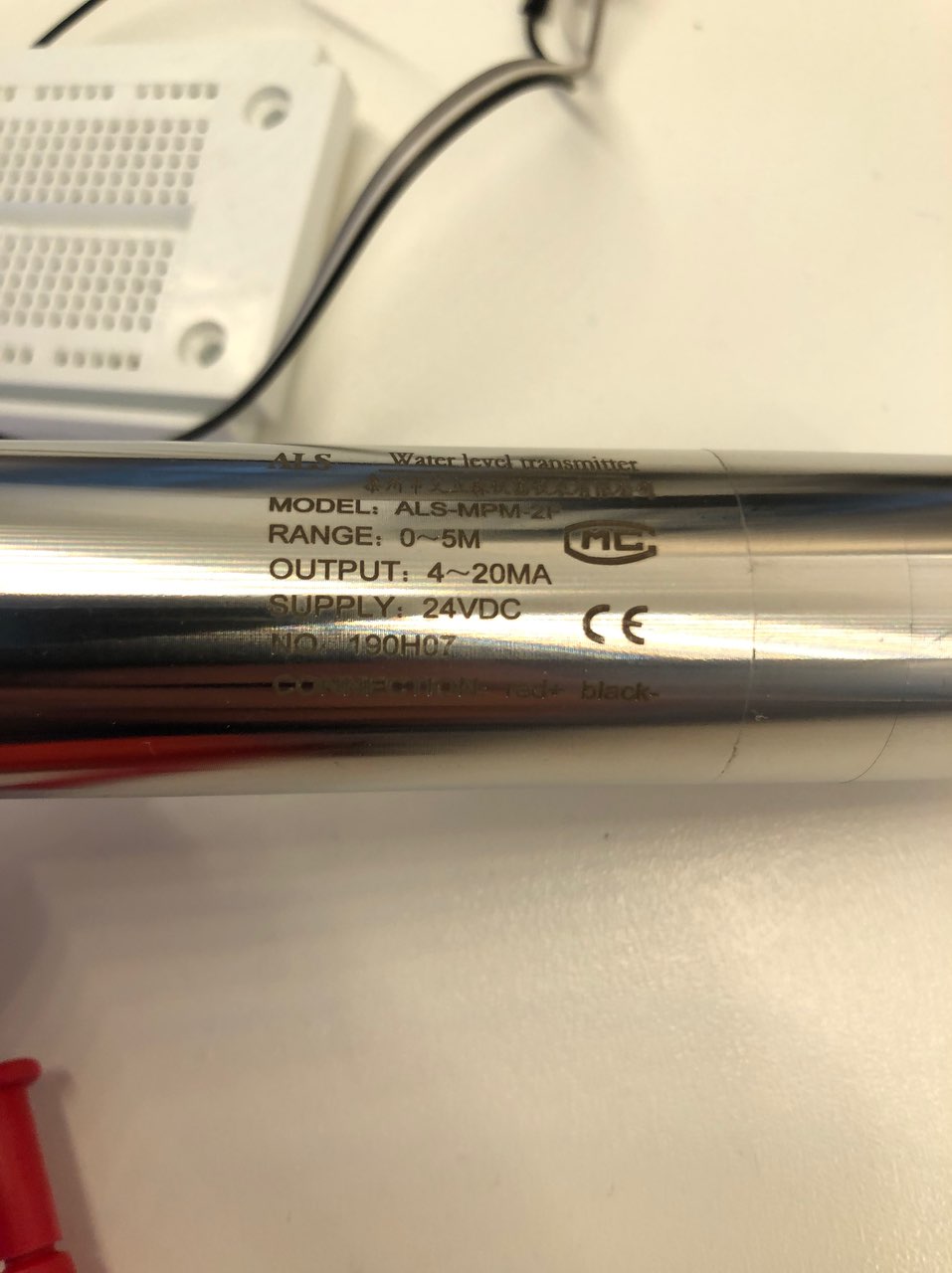

Hallo rusher ... blöder Frage, was für ein Sensor ist das?
wir stellen zufällig sowas her :slight_smile: ... 4-20mA als Stromschleife ist eigentlich recht einfach einzulesen.

Der Sensor wurde auf jeden Fall Übersee hergestellt, für deutsche Wertarbeit ist mein Hobbybudget dann doch nicht groß genug :wink: Ich habe dir mal ein Bild vom Sensor angehangen.

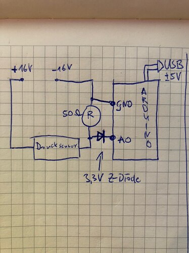

Nach dem kleinen Unfall gestern werde ich auf jeden Fall lieber wieder auf 2 getrennte Netzteile setzen:
  • irgendetwas zwischen 12-36V für den Sensor
  • 5V USB für den Arduino
Ich habe mal eine Schaltung angehangen, so wie ich es verstehen würde. Die Nomenklatur ist sicher nicht konform - seht es mir nach, ich bin ITler :wink:
Aber passt das rein prinzipiell so?
Bei einem Punkt habe ich etwas Bauchschmerzen: ich gebe dem Arduino die -16V auf den GND Anschluss. Kommt es da nicht zu Problemen, wenn ich ihn schon mit 5V via USB betreibe?
Ich möchte dieses Mal nur wirklich sicher gehen, dass nicht wieder etwas abraucht :smiley:

Hallo,
eigentlich kann bei gemeinsamer Versorgung nichts passieren, wenn allerdings der Shunt Widerstand fehlt, oder keinen richtigen Kontakt hat liegen auf dem 20mA Ausgang mit Sicherheit die 16V. Damit wird der analoge Eingang sterben.
Ich traue aber Deinem Base Modul auch nicht so richtig. Das Node Modul wird dann sicher über den Pin vin versorgt , mit was ? 16 V . Wenn Du dann zusätzlich mit USB versorgst wir es auf jeden Fall qualmen.
Siche ist eine getrennte Versorgung, zwei Netzteile , die beiden Minus musst Du verbinden, da kann aber nichts passieren. Eventuell baust Du noch eine z-Diode 3,3V mit zu dem Shunt damit die Spannung nicht zu hoch werden kann. 3V kann der analog Eingang ja ab.
Also den Shunt ganz sicher , Wackelkontakt frei anschliessen.

Könnt ihr bitte nochmal über meine Schaltung drüber schauen ob die Diode an der richtigen Stelle sitzt? Habe bisher noch nichts mit Dioden gemacht.
Diese Diode wäre die richtige?
Woran erkenne ich beim Löten in welche Richtung ich sie einbauen muss? Gibt es irgendwelche Markierungen auf der Diode? +EDIT: ok, es gibt in Richtung Minus eine Markierung. Perfekt.

Die musst Du aber in Sperrichtung einbauen.
Gruß Tommy
Ahhh, ok. Danke!
D.h. die Diode lässt Spannungen bis 3,3v ungehindert durch und alles drüber wird erst gesperrt.
Macht Sinn. Danke!
Das würde beim einlöten bedeuten, dass die farbliche Markierung der z-Diode zum Widerstand zeigt und nicht zum Arduino. Richtig? (wenn man jetzt mal meine letzte Schaltung als Grundlage für die Aussage nimmt)
Danke!
rusher
Umgekehrt: Sie sperrt bis ca.3,3V ond läßt dann durch.
Im Normalbetrieb ist sie also mimmer gesperrt, da Du über Deinen Spannungsteiler nur bis 1,1V anliegen hast. Mehr kann der ESP8266 nicht messen.
Die farbliche Markierung (Kathode) an den analogen Eingang, die Anode nach GND.
Gruß Tommy

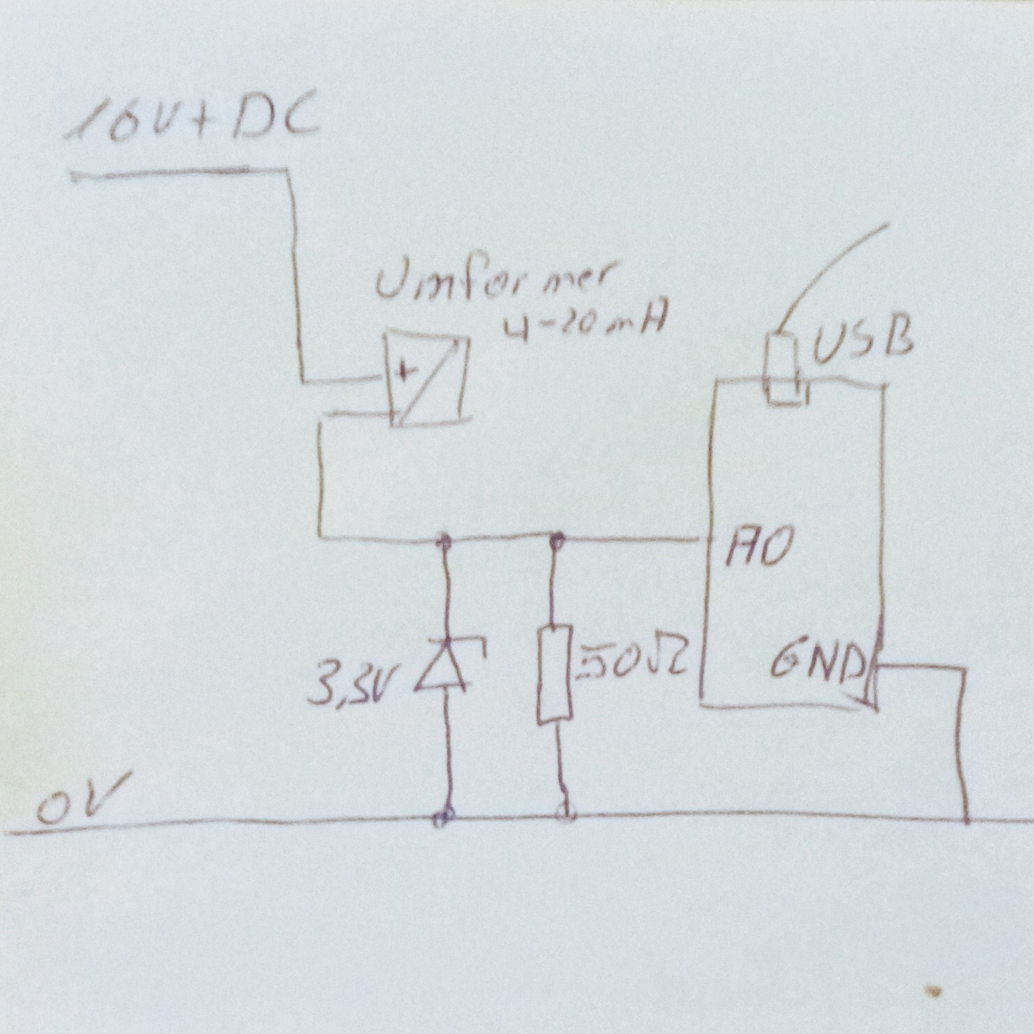

Hallo,
Du solltest mal herausbekommen was für eine analoge Spannung Dein Node Modul messen kann. Ich habe so eines mit einem internen Spannungsteiler 1:3 da kann ich 3V anschliessen. Ich denke Deines hat das ebenso. Wenn dem so ist kannst Du natürlich deinen Shunt Widerstand ändern auf z.B 150Ohm 150*20mA=3V.
Für die Schaltung würde ich das so machen wie in dem Bild.
Hast Du ein Messgerät zum Spannung messen ? Wenn Du nicht sicher bist wie das Node Modul mit deinem Base Modul verbunden ist solltest Du das vorsichtig sein und alles besser ein Steckbrett nutzen, damit eventuell die an Vin anliegenden 16V nicht mit der USB Spannung zusammen kommen.

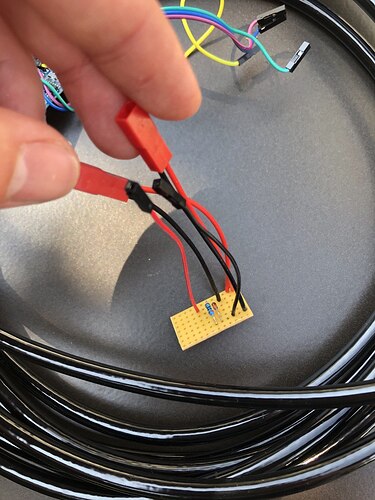

Hallo zusammen,
zum Abschluss wollte ich mich noch einmal kurz melden.

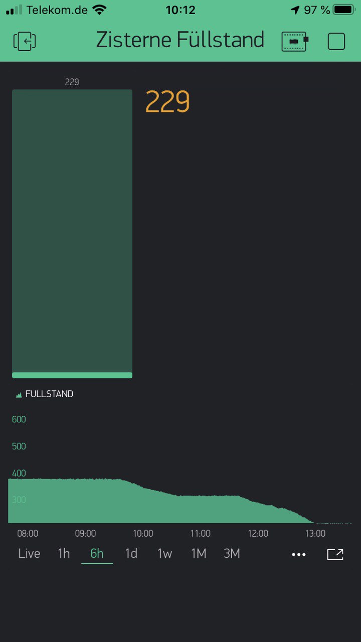

Es hat alles wunderbar geklappt. Der Sensor spuckt fleißig den aktuellen Wasserstand aus.
Die kleine Schaltung habe ich auf eine kleine Platine gelötet und mit Steckern versehen, sodass man im Garten die Komponenten auch mal ggf. schnell auswechseln kann.
Fall es jemand nachbauen will, hier nochmal alle Komponenten:
Die Messwerte schicke ich an Blynk, sodass diese einfach und schnell am Smartphone visualisiert werden können.
