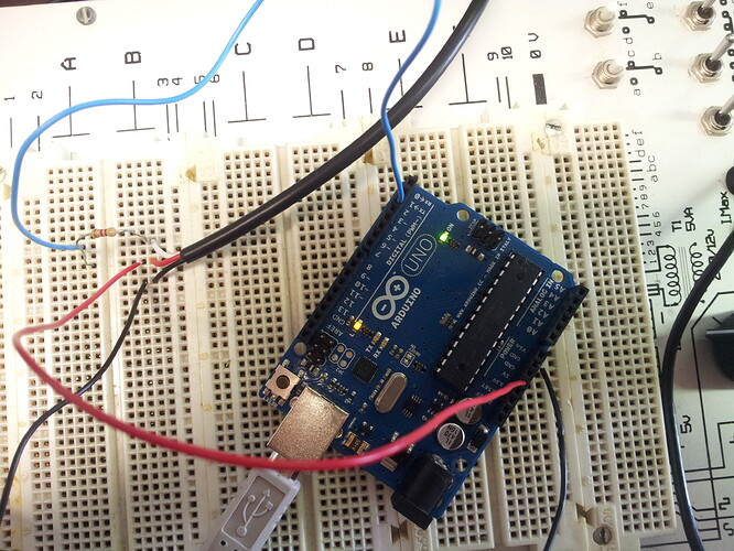

Bonjour,
J'ai fait l'acquisition d'un capteur de température DS18B20 étanche pour mon projet. J'ai voulu tester ce code là :

J'me dis donc que le ".h" n'est pas pris en compte. J'ai essayer de le changer de place, de le mettre dans un dossier demander dans le "reamdme" mais rien n'y fait..
J'ai réussi, mais maintenant le capteur n'est pas reconnu..
Il m'affiche seulement "-1000" dans le terminal..
nathan30:

Bonjour,
Tu as bien mis la résistance entre la broche 2 et VCC ?
Essaye mon tuto :
bonjour
en plus du conseil de skywodd sur la R
tu a cablé comment ton ds18B20 ,
attention si c'est en mode parastic power de bien relier GND et VCC (c'est etonnant mais c'est prevu comme ça) :grin:

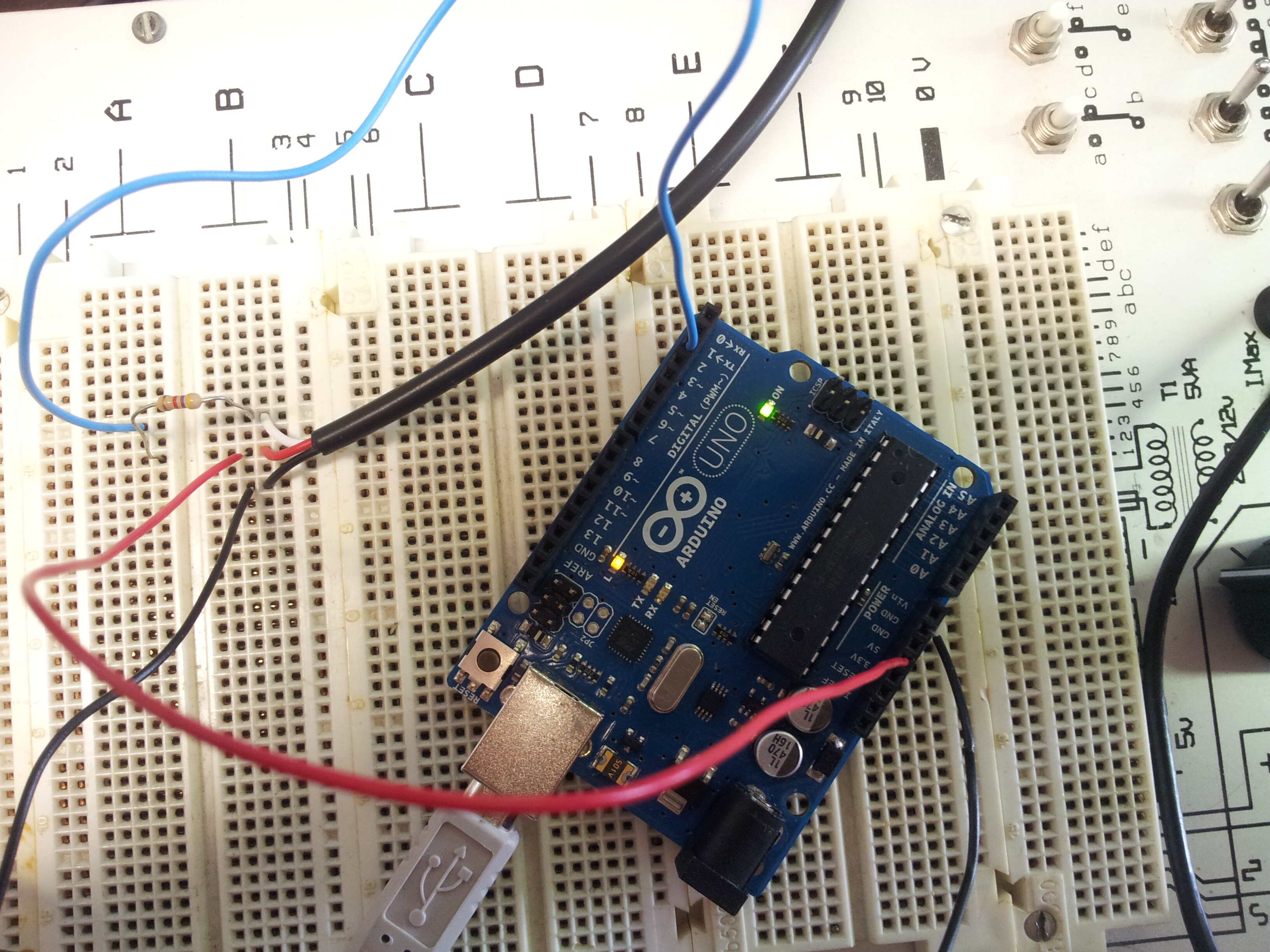

Voilà le mien..
nathan30:
Voilà le mien..
a l'oeil c'est mal cablé et en plus il y a des manques de continuité
le signal DQ doit etre pris avant la resistance et mettre le signal sur TX ce n'est pas le "top"
mets ça sur une autre broche (la 8 comme dans mon exemple)
Ta resistance a quelle valeur ?
le bon cablage c'est ça
Un énorme merci, ca marche nickel ! :slight_smile:
