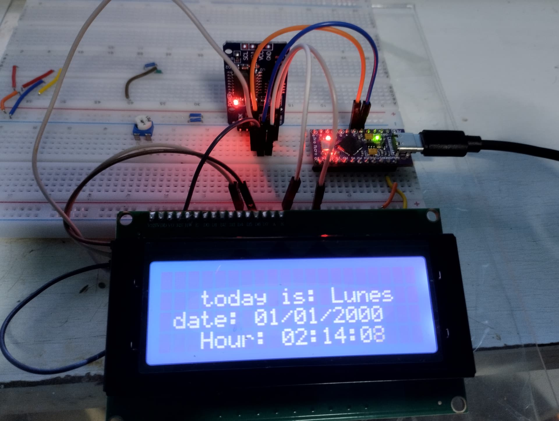

buenos dias compañeros de circuitos y soft, monte un ejemplo de rtc arduino y lcd
pero al comprobarlo no sale bien la fecha marca 1/1/2000 segui todo bien pero no veo el fallo , os pongo el .ino y una foto del montaje funcionando

la pila que le puse es la lir2032 3.6v 40mah
Esta línea se usará UNA VEZ y luego se COMENTARÁ. Lee la hora de tu computadora.
// rtc.adjust(DateTime(F(__DATE__), F(__TIME__))); // Ejecute una vez después de insertar una batería nueva
Use esta línea UNA VEZ, luego comente. Te permite configurar la hora.
// rtc.adjust(DateTime (2000, 1, 2, 3, 4, 56)); // Tiempo ajustable para las pruebas
// rtc.adjust(DateTime(año, mes, fecha, hora, minuto, segundo));
Tienes que descomentar esta línea (quitar "//" del principio)
//setearDatosAlRtc(); //Actualizamos la hora del rtc.
Y editar esta función con los valores correctos (por ej.)
void setearDatosAlRtc()
  rtc.setDOW(MONDAY); //Seteamos el día de la semana.
  rtc.setTime(12,28,0); //Seteamos la Hora:Minuto:Segundo (La Hora debe estar en el formato de 24Hs).
  rtc.setDate(3,9,2024); //Seteamos el Día/Mes/Año.
  delay(1000); //Producimos una espera de 1 segundo.
Cargas el código, dejas que corra y mientras tanto vuelves a comentar la línea anterior (vuelves a poner "//" al principio de la misma).
Subes el código nuevamente y listo.
Si necesitas volver a poner en hora, repites estos pasos.
Máximo mil gracias, a este paso te debo una caja de 1906​:smile::smile:
Me olvidé de algo.
Es importante que vuelvas a subir el código con la línea comentada porque de otro modo vuelve a poner la hora que programaste cada vez que se reinicia el micro.
Como la línea comentada no se compila (porque pasa a ser un comentario, no una instrucción) el RTC se mantiene en horario.
