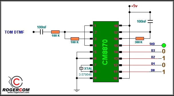

Du bekommst doch für jeden Ton eine BCD-Codierung raus, diese speicherst du bei Erhalten des StD-Signals und wartest auf die nächste Codierung und wieder speichern wenn StD anliegt usw.
Dann fügst du es zusammen.
BCD sagt dir doch etwas, oder ?
Dazu brauchst du 5 Pins am Arduino und wertest es per Sketch aus.
Edit:
Hier hast du eine hübsche Animation dazu bei Eingabe einer "5".
Beachte auch den Pin "StD".

Ja BCD ist schon klar. Sieht man ja such sehr schön an den LEDs des MT8870. Ich scheitere "nur" an dem Gedanken wie ich das Speichere und zusammen füge. Der Zeichen nach ja in einen String.
Ich werde nochmal in mich gehen. Hi
Gruß Wolf
