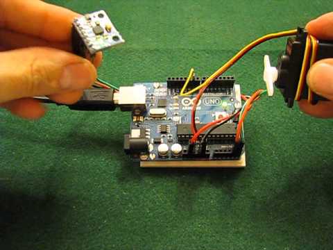

Ciao a tutti,
avevo intenzione di provare a usare un accelerometro\giroscopio assieme alla UNO
In commercio ho trovato in particolare due chip:
adxl345 (solo accelerometro)
e il
gy-521 (accelerometro + giroscopio)
essendo alle prime armi di programmazione quale dei due mi consigliate? lo vorrei usare per progetti tipo, inclino il sensore a sinistra e il servo si muove nella stessa direzione, oppure per creare il supporto per una telecamera giroscopica, come quelle che si vedono in motogp .... vanno bene entrambi i sensori per questo scopo? Quali dei due secondo voi è più facile per iniziare?
Grazie infinite
Meglio il GY-521 che se non sbaglio monta l'MPU 6050.
Trovi molte librerie e tutorial per questo micro.
Inoltre è sempre meglio avere il gyro + l'accelerometro che non il solo accelerometro o il solo giroscopio.

ho trovato questo video se già non lo conosci
io sto facendo esperienze con adxl345 per accelerazioni, poi anche angoli ho fatto un po di fatica all'inizio ma capito come programmarlo diventa poi divertente, ma non ho ancora verificato la precisione

Ho fatto diversi progetti con accelerometro, giroscopio e magnetometro (per avere un assetto univoco devi avere tutti e tre).
Ti consiglio di usare MPU6050 e HMC5883L (magnetometro). Sono gli unici che hanno una precisione sufficiente a far girare bene i filtri.
L'adxl l'ho provato poco, ma mi sembrava buono. Purtroppo non ha il gyro e devi montare un oggetto in più. Ho provato anche quelli Pololu, ma personalmente dico che c'è da mettersi le mani nei capelli. Alle massime prestazioni in termini di tempo ha oscillazioni anche 50°/s che non vanno bene nemmeno per giocare al nintendo di 10 anni fa.
I sensori sono tutti fatti in cina (si che li compri dalle ditte famose che da altre e se devo essere sincero ho trovato qualche MPU fatto meglio a 2€) quindi se hai tempo di attendere trovi tutto su ebay a una manciata di euri.
