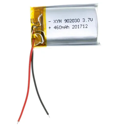

Si claro que lo es.
Pero si lo va a llevar una persona deberías pensar en algo cómodo y liviano, nada aparatoso.
Eso lo pone según mis términos en que funcione en 3.3V lo alimentes con una sola batería tal vez del tipo como lo que te muestro en la imagen, usando tal vez un Wemos Esp32 o un ESP8266. Cualquiera es mas que adecuado, porque se conectan a WIFI (el que sea).
