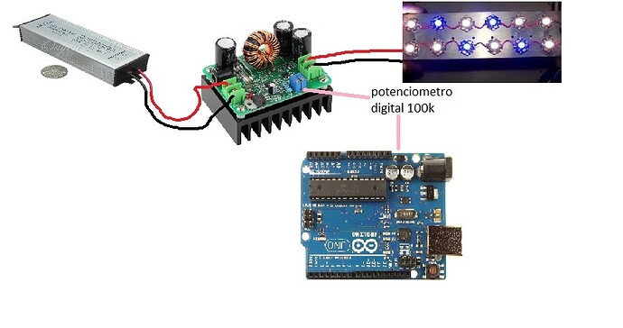

Buenas has visto esto?
http://www.ebay.es/itm/DMX-512-6CH-RGB-Decoder-6-Channel-4A-CH-Controller-For-LED-5050-RGB-Strips-/181526494328?hash=item2a43d27c78:g:5JgAAOSw37tV~7D0
funciona con protocolo DMX que se usa en espectaculo, quizas te da alguna idea de como amplificar la salida, sino también hay boosters DC-DC con un potenciometro para regular la salida que podria ir conectado a arduino
http://www.ebay.es/itm/DC-DC-600W-10-60V-to-12-80V-Boost-Converter-Step-up-Module-car-Power-Supply-PL-/301749456079?hash=item4641ab4ccf:g:4FQAAOSwEetWA9Lh
Lo que tienes entre manos es una fuente de corriente constante que te va a mantener 1500mA en salida con una tensión variable de entre 27-38v dc... Esta fuente no tiene salida dimmable, por tanto no vas a poder hacer el esquema que aparece en las imágenes.
Esta fuente está pensada para
  • hacer una serie de leds con un consumo de 1500mA. Cada led necesita unos 3,6v a 1500mA (depende del led), por lo que podrías alimentar una serie de entre 7-10 leds a 1500mA.
  • Hacer dos series de 750mA con 7-10 leds en cada serie.
  • Hacer tres series de 7-10 leds cada una consumiendo 500mA.
Todo depende del tipo de led que uses y la corriente máxima que admite cada led.
Desgraciadamente al no ser dimmable es TODO/NADA. Si la fuente hubiera sido de tensión en vez de corriente podrías usar unos drivers DC-DC de corriente dimables para gestionar la corriente mediante el PWM del arduino.
En otro post he puesto una posible solución al problema que planteas.
Pero si le agregas un MOSFET como en la figura y lo comandas con PWM logras lo mismo.
El problema que veo es que esta fuente va a intentar dar 1500mA si o si.
Cuando el transistor abra, se va a generar una resistencia casi infinita, lo que va a hacer que la fuente trate de subir la tensión de manera infinita (cosa que no va a poder hacer), la fuente o bien se quema (lo dudo) o bien se autolimita a un voltaje muy alto. Precisamente lo que le pasó al compañero al medir tensión en bornas de la fuente (resistencia infinita en el polímetro, tensión que sube a 90 y tantos voltios).
En resumen, para dimmear con transistor en pulsos de corriente es mejor usar una fuente de tensión constante (a la que le importa un pito la corriente de salida mientras sea menor que la máxima) y no una fuente de corriente que va a autoregularse para intentar generar siempre 1500mA. Habría que buscar una solución para que durante el tiempo en el que el transistor está a OFF, haya una circulación de 1500mA en la fuente...

Ovidalo, no consideré que fuese una fuente de corriente constante.
Eliminada la opción Switching como fuente de tensión.
Pero podría ponerse dos MOSFET, uno derivando la corriente para mantener los 1500mA y otro abriendo el circuito a los LEDs, algo posible.
Ooo se me ocurre algo mas simple aún. Un solo MOSFET. Que actúe cerrando el camino a los leds cuando no quiero que enciendan y abriendose cuando si lo quiero.
Lo que no se como reaccionará la fuente.
