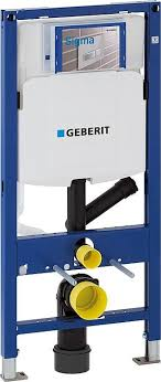

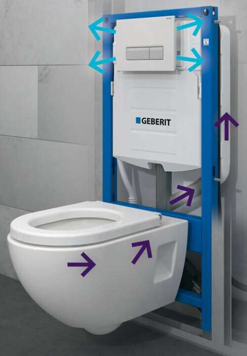

Die non-plus-Ultralösung ist Geruchsabsaugung am Ort der Entstehung = über das Spülrohr. Habe ich zu Hause eingebaut. Man riecht null,ganz wenig.
Der einzige Moment wo man kurz etwas riecht ist wenn die Spülung betätigt wird, weil dann die geruchsbelastete Luft durch das Wasser im Spülrohr nach unten herausgedrückt wird.
Die nächstbeste Lösung ist Umluft mit Aktivkohlefilter der die Gerüche herausfiltern soll.
Keine Ahnung ob das bei dir geht.
