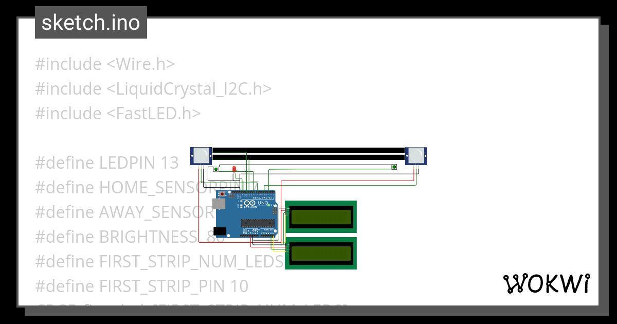

OK, voce postou corretamente seu código. Isto é bom.
Mas para que possamos dar uma boa ajuda precisamos conhecer o seu projeto físico..
Então poste um esquemático do seu projeto.
PS: Explique como deve funciona seu placar e conte como está funcionado.
Aqui tem ele simulado.

Existem alguns "erros".
O primeiro acho que depende da biblioteca LiquidCrystal_I2C.h usada.
Tive que corrigir a linha de " lcd.begin(); "para "lcd.init();" para que a biblioteca usada pelo simulador não desse erro na compilação.
Outro "erro" que percebi foi que ao apertar o botão "HOME_SENSORPIN" o "LEDPIN" só dá uma pequena piscada, mas ao apertar o botão "AWAY_SENSORPIN" o "LEDPIN" fica aceso enquanto os strips piscam.
Este é um erro de logica e não de sintaxe.
Tb reparei isso no led pin.

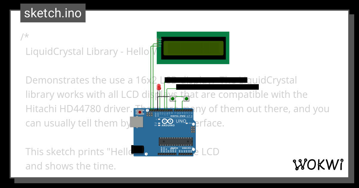

boas. deixo aqui o projeto quase concluído. No esquema estao dois botoes, cada um deles terá a funçao de decrementar o valor para o anterior em cada equipa. no entanto estou com alguma dificuldade, será que me podes ajudar ruiviana?
Explique sua dificuldade.
eu ainda percebo muito pouco disto. no entanto o code já esta complexo. estive a estudar o incremento e decremento, no entanto toda a informação que vi, eram codes simples, fáceis de entender. Mas aqui com tantas variáveis, esta dificil.
  • defini a porta digital 8 para btndechome e porta 2 para btndecaway
  • defini a variavel leituradechome = 0 e leituradecaway = 0 para guardar os valor dos botoes de decremento
  • depois no void setup configurei o pinMode de ambos os botoes para input e digitalwrite high.
  • em void loop
    leituradec = digitalRead(decremento);
até aqui penso que está tudo bem, no entanto a partir daqui tudo o que fiz, ou entrava em conflito ou nao fazia nada.
Reconheco que este codigo já está demasiado complexo para o meu nivel de conhecimento, mas gostava de conseguir colocar mais esta funcao de decremento.
Pois no jogo de matraquilhos, acontece muitas vezes ao lançar a bola, esta entrar nas balizas, e estes golos nao contam, e por isso esta funcao de decremento para retornar ao valor inicial.
Muito obrigada, mas finalmente já consegui decrementar resultado. Agora é esperar pelo material e se tiver alguma dúvida logo entro em contacto. mais uma vez obrigada
