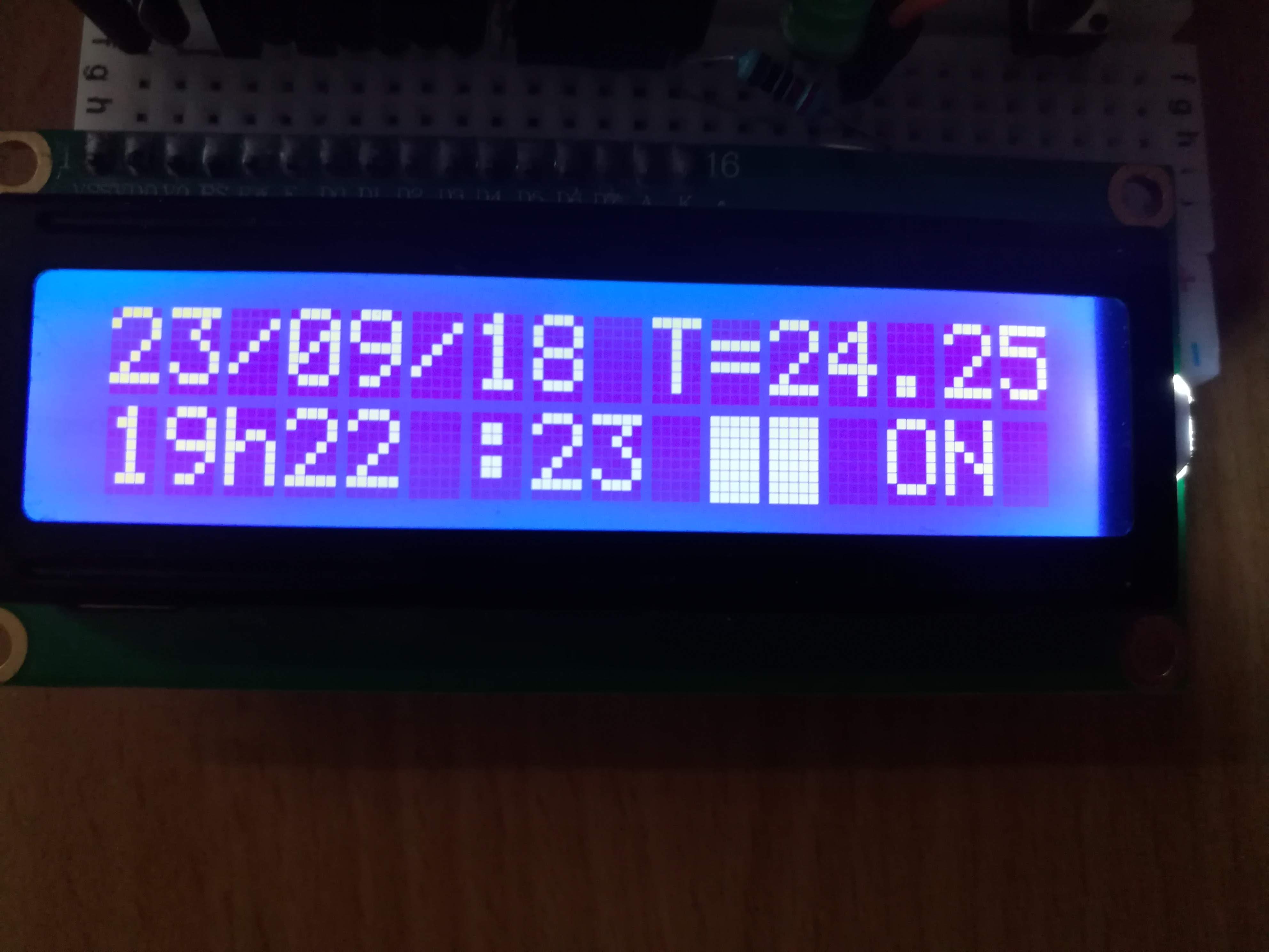

Bonjour, je suis sur un projet de réveil, avec un écran LCD relié à une Arduino nano, sur les pins 2,3,4,5,6,7, et le rétro éclairage sur la pin 9.
J'ai déclaré mon écran avec :
LiquidCrystal lcd(2, 3, 4, 5, 6, 7);
Mais mon problème est que mon écran affiche des caractères non voulue une seconde sur deux environs (j'actualise mon écran toutes les secondes).
J'ai vérifié les branchements et les connectiques, mais rien ne change ...
Si quelqu'un à une idée, car c'est un peu embêtant pour un réveil ...
Merci
PS: Je met des photos en description (la première est l'écran sans problème)
Comme je vois sur les photos c'est systématiquement la seconde ligne qui a des caractères indésirables.

Je viens d'essayer en inversant, mais c'est il y a encore des bug, mais moins souvant ... (1 fois sur 4 a peut près je dirait)
Le truc c'est que avant j'utilisait une arduino Uno R3, et je voulais changer pour une nano, et avecla Uno aucun problème.
Est ce que sa ne viendrait pas des pin PWD, les pins 2,3,4,5,6 et 7 de la nano sont bien avec le système de PWD ?
Et la bibliothèque est-elle adaptée à la Nano ?
(j'utilise la bibliothèque LiquidCrystal.h)

Je pense que c'est un mauvais contact où un parasite, car là je viens de réupload le code (avec les bonnes 1ere ligne et deuxième), et il y a moins de bug, mais pourtant j'ai tous débrancher/rebranché ...
Je ne comprend pas trop ...
