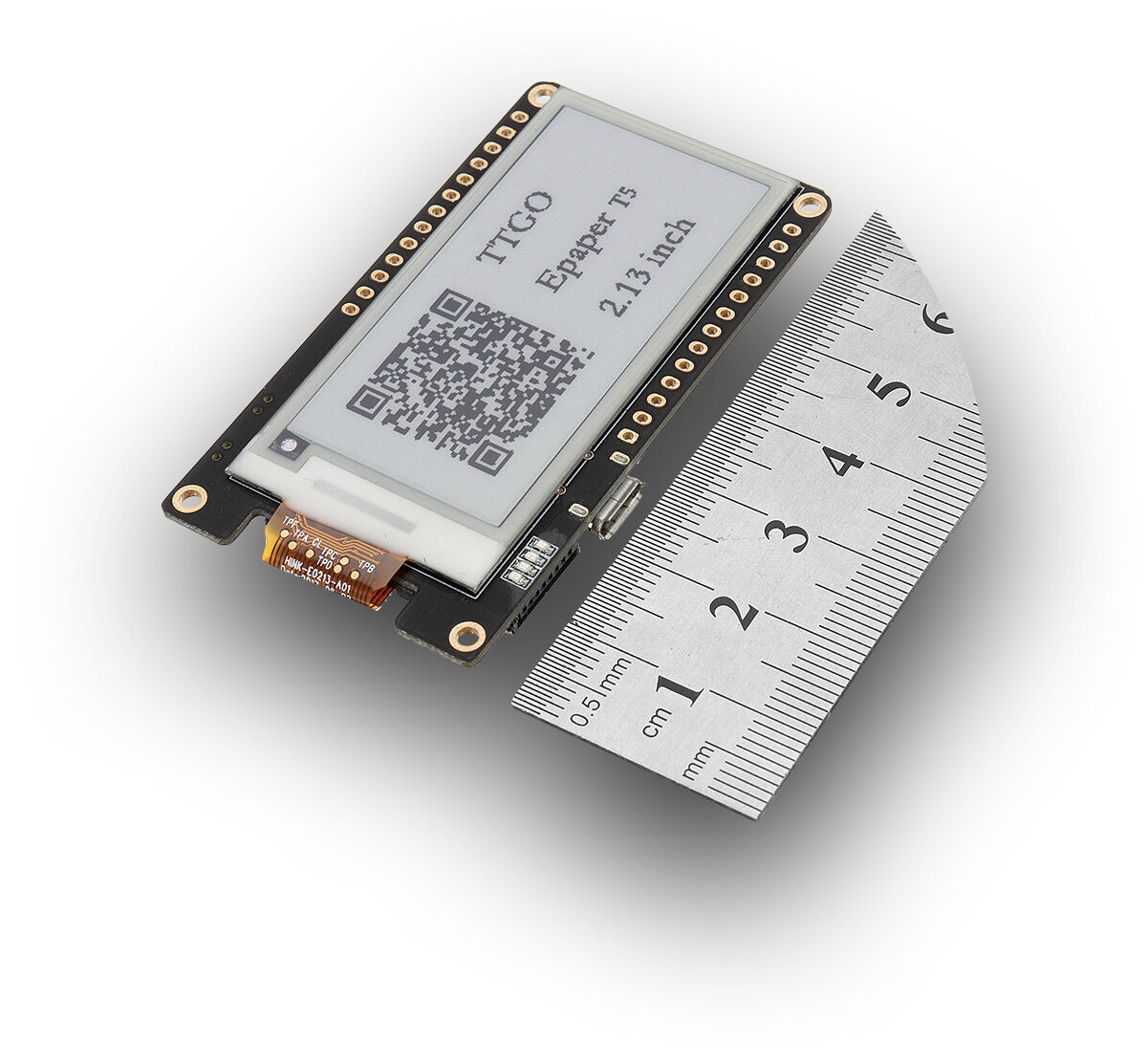

En monochrome, si la latence et le 'flash noir' au rafraîchissement sont acceptables, il y a la technologie ePaper
existe en 4,3" et au delà
c'est du très , très basse consommation (aucune consommation en dehors des mises à jour totales ou partielles de l'écran)
intéressant ou pas tout dépend du besoin en terme d'affichage

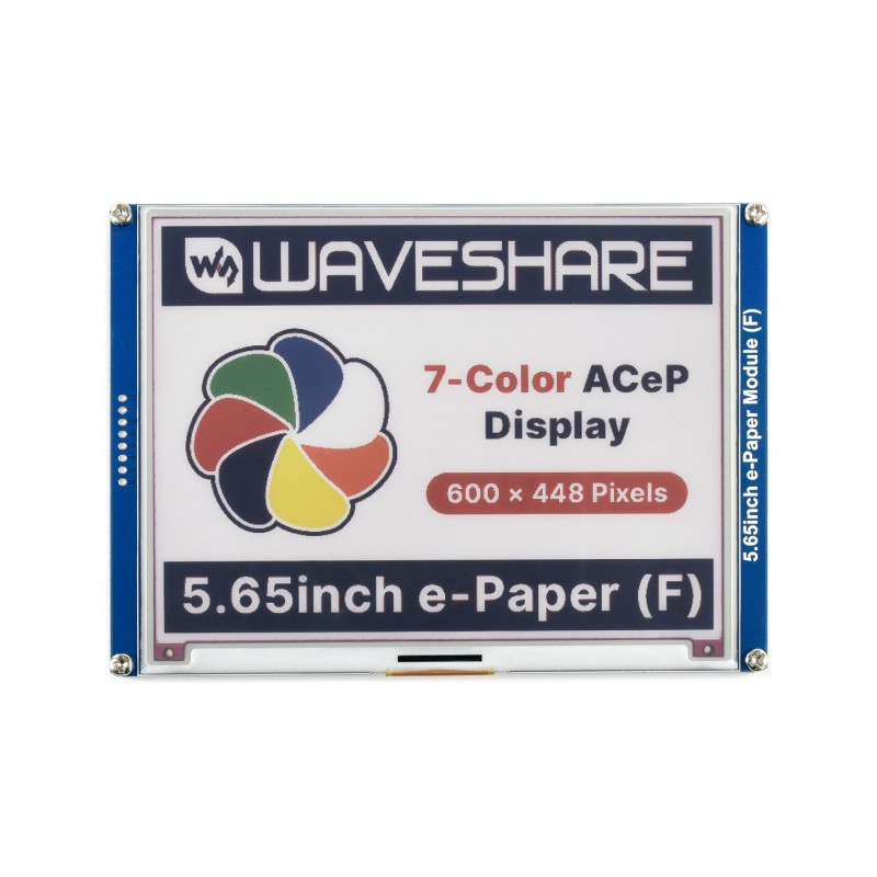

oui. la librairie indiquée est censer gérer un afficheur ePaper 7 couleurs :
"ACeP565 5.65" Waveshare 5.65" 7-color e-paper display 600x448"
à mon avis c'est trop récent, il parait hasardeux pour se lancer sur ce terrain....à moins de tenir à "essuyer les plâtres" sans aide...
(les première liseuses couleur arrivent sur le marché... de là à intégrer ça facilement en 2021 dans nos projets......)

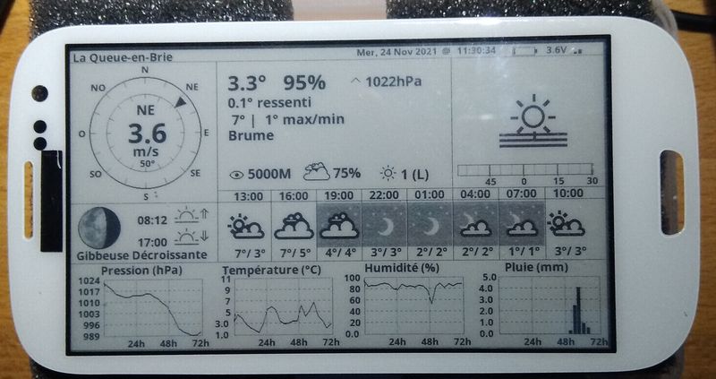

Il y a par contre des écrans en niveaux de gris
https://fr.aliexpress.com/item/1005002006058892.html
La mise à jour prends environ 3 secondes. La résolution est plutôt pas mal (960x540).
j'en utilises un et j'en suis très content.

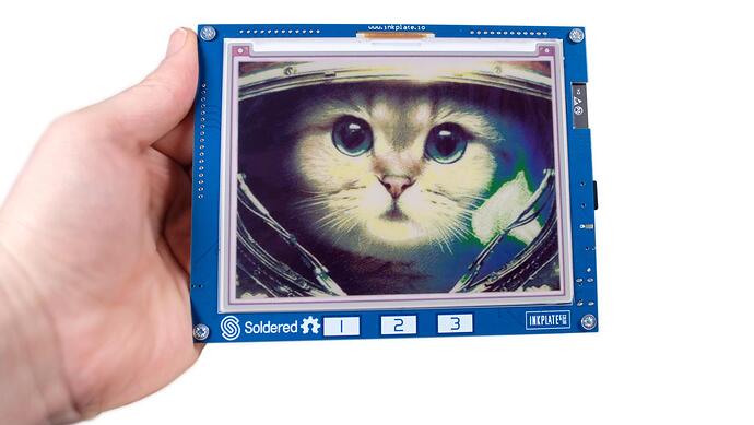

Une annonce sur Crowd Supply pour un e-paper 7 couleurs équipé d'un ESP32 : je n'ose pas imaginer le prix (probablement dans les 100€)
Celui d' @al1fch est à 70€, sans l'ESP32 :
c'est peut être un peu tôt pour se lancer dans de l'ePaper couleur....

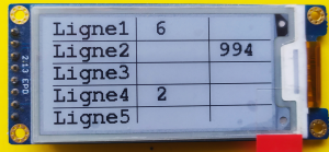

voici un écran stocké déconnecté, depuis plus d'un an dans un tiroir. (aucun pixel altéré par la longue absence d'alimentation)
L'exercice consistait à rafraîchir rapidement (fraction de seconde) indépendement les unes des autres les diverses celllule du tableau. Je n'ai pas eu l'occasion de tester un ePaper 3 couleurs (noir et blanc comptant chacun pour une couleur...)

L'écran dont je parle plus haut permet d'avoir des vrais niveaux de gris pas de la diffusion.
Il fait 4.7" de diagonale.
En principe on peut faire du rafraîchissement partiel mais j'ai jamais essayé (pas de besoin).
Pour te faire une idée du rendu
avec l'affichage de la date et heure avec les secondes
vous faites un rafraîchissement complet toutes les secondes ??
petite parenthèse sur le rafraîchiseement partie:
certains écrans epaper ont en plus un 'rafraîchisement partiel rapide'
j'ai utilisé, avec la librairie GwEPD2, un monochrome un 2,13" qui en est doté
https://g,hub.com/ZinggJM/GxEPD2/blob/master/src/epd/GxEPD2_213_B74.h
static const bool hasPartialUpdate = true;
static const bool hasFastPartialUpdate = true;
static const uint16_t power_on_time = 100; // ms, e.g. 95109us
static const uint16_t power_off_time = 150; // ms, e.g. 140344us
static const uint16_t full_refresh_time = 3600; // ms, e.g. 3501806us
static const uint16_t partial_refresh_time = 500; // ms, e.g. 455406us
Non, je ne rafraîchis pas toutes les secondes mais toutes les 15 minutes ce qui est largement suffisant pour le besoin ![]()
L'heure affichée c'est celle de la dernière mise à jour.
