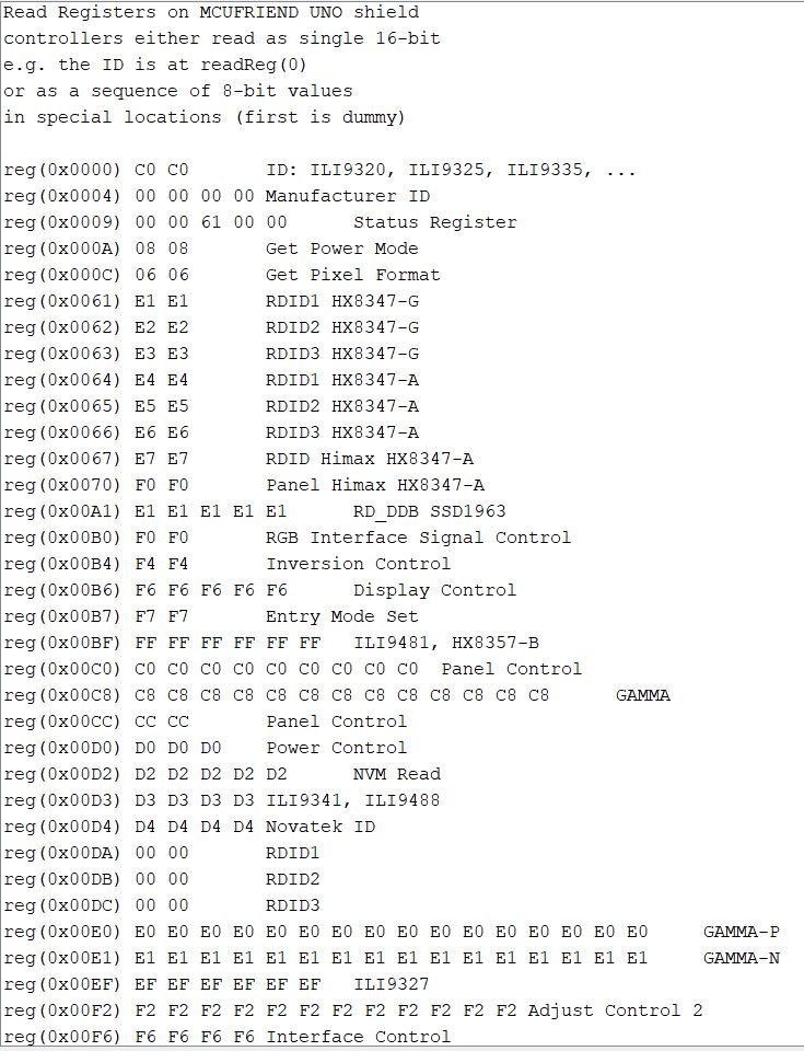

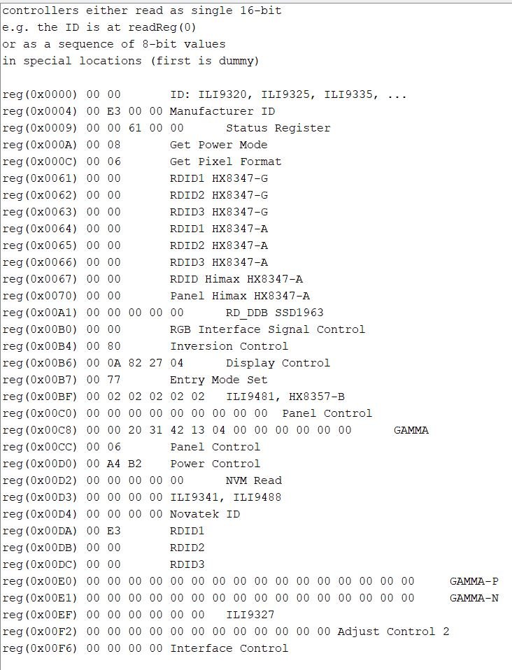

j'ai utilisé la fonction pour identifier le driver, y quelques différences , mais je ne sais pas exploiter ce tableau
mais les drivers préconisé étaient effectivement différent selon le modèle
celui qui fonctionne:
Téléchargement du pilote ILI9341: files.banggood.com/2017/SKU706879.zip
HX8347 driver download: Click here to open
ILI9340 driver download: Click here to open
celui qui est inversé :
ce driver (en fait ce fichier était juste un programme), mais fonctionnait mal, et je l'avait laissé tomber.
Driver: http://myosuploads3.banggood.com/products/20191212/201912120038082.8-driver-68090uno.rar
